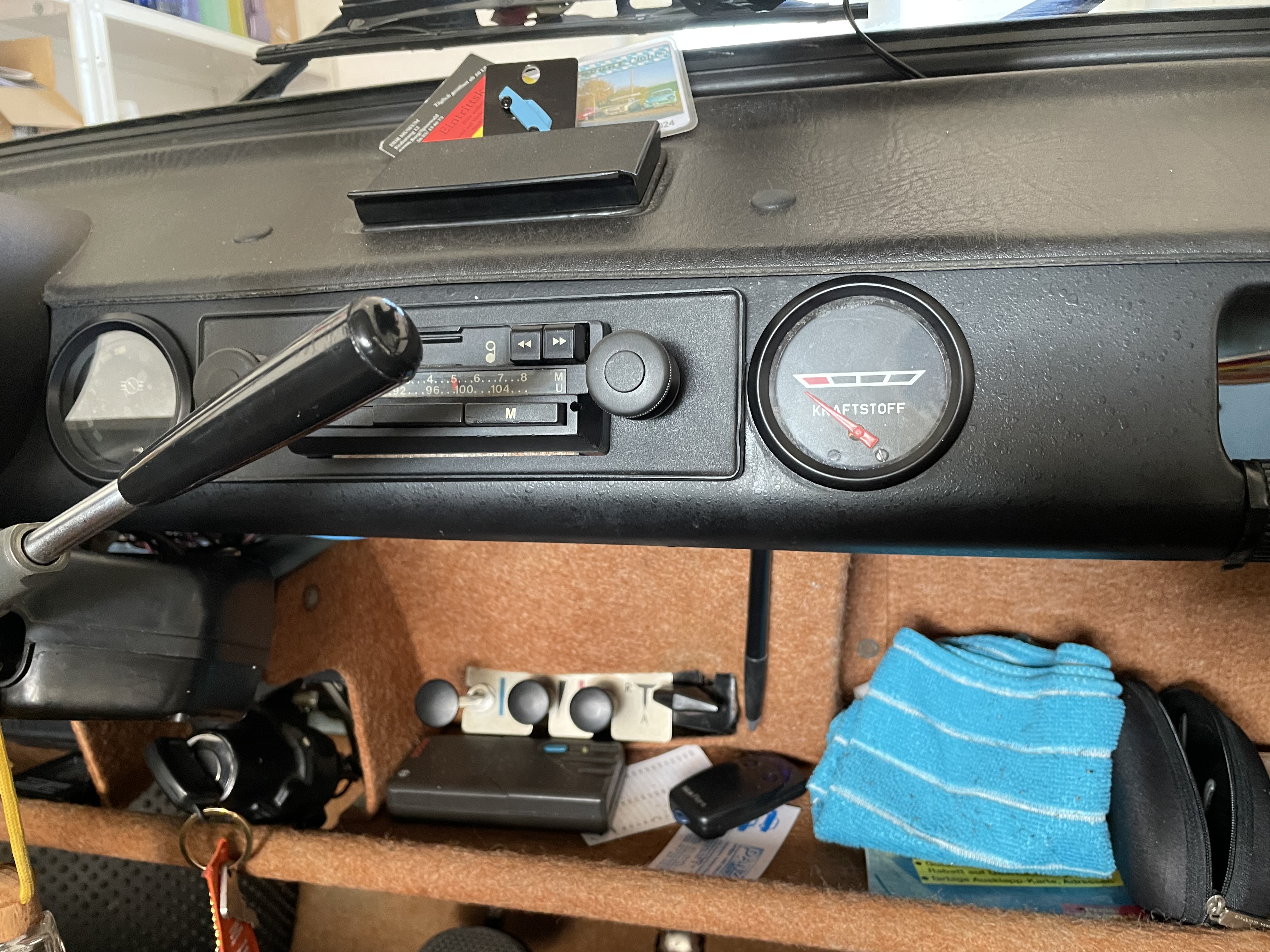

So die Tankanzeige ist drin. Kostet schon ein bisschen Überwindung die Löcher zu bohren. Das Ergebnis ist für mich aber sehr zufriedenstellend.

Wie korrekt zeigt die Kraftstoffanzeige denn eigentlich an? Oder ist die eher Marke "Schätzeisen"?
Re: Tankanzeige
Nach meiner persönlichen Erfahrung ist es eher die Richtung Schätzeisen.
Weder der Hebelgeber noch das Drehspulinstrument hat eine Dämpfung und bei Tankinhalten im Bereich 80 .. 20 % schwankt die Anzeige während der Fahrt mitunter recht nervös hin und her.
Re: Tankanzeige
Ein zuverlässige Anzeige wie in modernen PKW ist es nicht. Sie schwankt je nach Straße munter umher, in Stand an der Ampel geht es aber.
