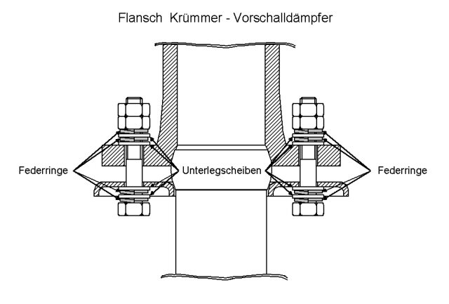

da es gelegentlich passiert, dass sich die Schrauben vom Auspufkrümmer am Vorschalldämpfer lockern (gerne bei längeren Ausfahrten :evil: ), oder beim zu kräftigen Hantieren an den M10-Schrauben der Gusskrümmer spontan bricht :!: , unten folgend eine einfache Zkizze für ein einfaches System diese Problematiken zu vermeiden.
Diese Methode der Verschraubung schlägt mehrere Fliegen mit einer Klappe:
- keine lockeren Schrauben mehr, weil Kontermuttern
- keine Bruchgefahr, da die Schraubverbindung nicht mehr 'festgeknallt' werden muss
- leiserer Lauf durch geringere Vibrationen, da die Verbindung Krümmer/Vorschalldämpfer etwas elastischer ist
Beschreibung:
Die Sechskantschaube (M10 x 75) mit Federing - U-Scheibe - Federring - U-Scheibe bestückt durch den Flansch vom Vorschalldämpfer stecken.
Nach dem die Schrauben im Krümmer eingefädelt sind, nun U-Scheibe - Federring - U-Scheibe - Federring montieren, Muttern (M10) handfest aufdrehen.
Vorschalldämpfer ausrichten und die Muttern gleichmäßig festschrauben, bis die Ferderringe 'auf Block' sind, danach eine viertel Umdrehung zurück drehen.
Abschließend mit Kontermuttern sichern.
Diese Methode hat sich schon über viele 100-tausend Kilometer sehr bewährt.
Allzeit gute Fahrt!

kleine Ergänzung...
zum einen: man spart sich das Gegenhalten unten, wenn man eine Mutter oder ähnliches an den Schraubenkopf schweißt, mit dem sich die Schraube dann gegen das Hosenrohr abstützen kann, um nicht mehr durchzudrehen...
(am besten einen Satz Schrauben präparieren und in der Ablage deponieren - für die nächste Gelegenheit... :wink: )
beim Kadett hat mich fasziniert, dass das Hosenrohr von Federn in den Krümmer gedrückt wurde (allerdings ist da auch eine Dichtung im Einsatz)...
- die Schrauben haben - w.i.m.r.e. - in etwa dieselbe Dimension wie sie auch beim Trabbi erforderlich wäre.
Frage: ließe sich das System evtl. übernehmen (oder ist da auf der Seite, auf der sich der VSD ausdehnt, zu wenig Platz für die Feder?)

Das Feder-System vom kapitalistischen Klassenfeind (Opel) habe ich vor so knapp 20 Jahren schon ausprobiert. Funktioniert auch sehr gut, nur müssen die Opel-Schrauben im Krümmer-Durchgang verjüngt, (abdrehen) und die Bohrungen im Krümmer vergrößert werden. Von unten anzusetzen ist unpraktikabel.
Die Variante mit etwas längeren Schrauben + extra Federringen/U-Scheiben + Kontermutter bekommt man mit baumarktüblichen Teilen schnell und unkompliziert 'gebacken'.

diese Vorschalldämpfer - Krümmer - Verbindung klingt für mich echt gut. Ich hatte auch schon darüber nachgedacht in die Verschraubungen jeweils eine sehr straffe Feder mit einzusetzen (war ein Tipp von meinem Opa (Jahrzehntelanger Trabantfahrer)), zwecks Geräuschminimierung. Die Variante mit den Federringen erscheint mir aber praktikabler - wird bei Gelegenheit umgesetzt.
Da der Vorbesitzer von meinem Trabi an dieser Stelle 2 unterschiedliche Schrauben (Länge, Durchmesser und Festigkeit unterschiedlich) verbaut hat, würde ich gern dabei auch diesen optischen Schandfleck gleich beseitigen (ich brauch meine Symmetrie) und 2 neue identische Schrauben verbauen. Daher würde mich interessieren welche Festigkeit die Schrauben dieser Verbindung besitzen sollten (Maße stehen ja schon oben). Ich vermute mal, das es an dieser Stelle nichts außergewöhnliches ist, da der Krümmer vermutlich zuerst nachgibt. Aber Fragen kostet ja nix. :roll:

Ich für meinen Teil habe Edelstahlschrauben mit der Festigkeit 10.9 verschraubt,denk aber mal das die 8.8 auch genügen dürften.
Ferner habe Ich oben bei der Mutter nur eine Beilagscheibe und danach einen Federring um sich die Kontermutter zu sparen.
Hält bis her sehr gut,und an denn Schraubenköpfen habe Ich noch eine Mutter anschweißen lassen,damit man die Mutter besser anziehen kann und der Schraubenkopf sich nicht mitdreht.
Gruß und werde diese Lösung eventuell mal Testen
Christjo 8) 8)
So, habe das heute mal umgesetzt, genau wie von Peter beschrieben. Ich habe den Eindruck, dass er ab 80 weniger Röhrt, oder zumindest das Röhren etwas später anfängt. Sonst konnte ich nichts feststellen.
Was ist genau mit auf Block verschrauben gemeint? Ich habe es so gemacht, dass ich die Muttern so fest gezogen habe wie ich meine, dass es das Gussmaterial noch gut aushalten müsste (also schon ziehmlich fest, aber nicht mit Gewalt). Anschließend bin ich ne Viertel Umdrehung zurück. So richtig?

mit 'auf Block' ist gemeint, dass die Federringe nicht mehr weiter nachgeben können, also quasi platt gedrückt sind.
Man merkt es beim Festziehen dass es relativ plötzlich schwer geht. (Die erste Mutter muss also nicht so fest angezogen werden, als sonst bei dieser Verschraubung üblich.)
An diesem Punkt angekommen, wieder eine 1/4 Umdrehung lockern und dann kann man die Kontermutter festschrauben.
Viele Grüße
Sehr gut, so hab ich es gemacht. Bei der Fahrt nach Esterndorf am Samstag hatte ich dann doch den Eindruck, dass sich diverse Dröhngeräusche in allen Drehzahlbereichen reduziert haben. Also ein Super Tipp alles in Allem.
