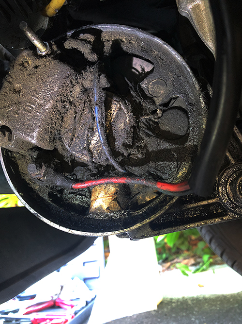

Da ich heute unerwartet früh Schluss gemacht habe, bin ich deinem Tipp gleich mal gefolgt...
Die Kappe der Lima hatte ich bisher noch nicht ab - wer weiß, wann die das letzte Mal überhaupt ab war, denn so sah es aus...
Klar, klinisch rein ist es da nicht, doch völlig verdreckte Anschlüsse sowie Blätter und bis zu knapp 5mm Dreck? Das hatte ich so nicht erwartet.
Spannungen nach dem Entfernen des ganz groben Drecks und Reinigen der Anschlüsse...
Batteriespannung gerade eben: 12,31v
Spannung bei laufendem Motor und Licht an: ca. 12,4v
mit erhöhter Drehzahl und Licht an: ca. 12,6v
Motor an und Spannung direkt an Klemme 30 der Lima: ca. 12,4v und nach kurzem Gasstoß konstant ca. 13,2v
Heißt das nicht, dass die Lima (laut Etikett 14v und 42A) zu wenig Spannung produziert und ich von Lima zur Batterie einen ordentlichen Spannungsabfall habe (13,2v -> 12,6v)?!?
Als nächstes wohl erst einmal die komplette Lima vom Dreck befreien und dann schauen, denn ein Fehler schließt einen anderen ja nicht aus.

Es ist nicht unwahrscheinlich, dass Dreck an der falschen Stelle für Probleme sorgen kann.
In diesem Fall würde ich das Teil zerlegen.
Im Zuge dessen kann man die Kohlebürsten prüfen wie die Dioden messen.
Was für ein Spannungsmessgerät genau hast Du? Ist das ein Multimeter? Mit Diodentest-Funktion?

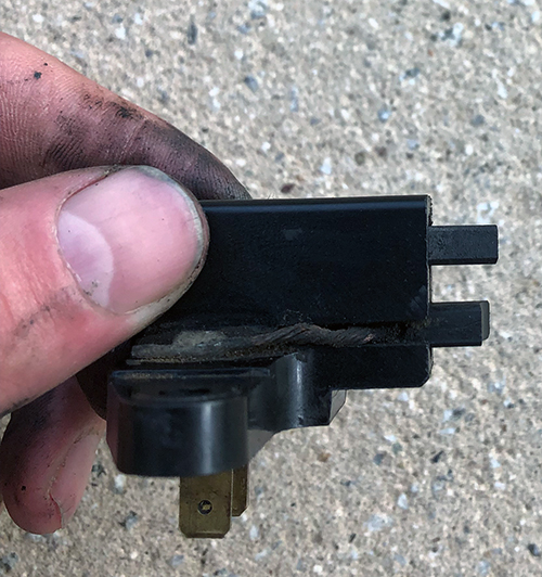

So, nun hat mich das Regenerier-/Reparierfieber gepackt und anderes wichtiges wird hintenangestellt! :mrgreen:
Die Lima ist nun ausgebaut und eigentlich bereit für die Überholung. Eigentlich, weil ich die Mutter zur Fixierung der Riemenscheibe mangels Schraubstock o.ä. nicht abbekomme. Morgen nach der Arbeit werde ich zur Kfz-Werkstatt um die Ecke gehen und mal deren Equipment missbrauchen...
Den Kohlebürstenhalter bekommt man ja so problemlos runter. Das Ergebnis...
Die Kohlen habe ich mal noch nicht vom Halter abgelötet, aber die werden im Zuge der Überholung wohl mit ersetzt. Derzeit schauen sie 6mm bzw. 8mm heraus (gemessen vom Halter bis Bogenmitte, also der kürzesten Distanz). Oder haben die genug Fleisch?
Was definitiv defekt ist, ist eines (oder beide) Lager, denn beim Drehen vom Lüfterrad klingt es nicht wirklich gut.
Wenn ich denn morgen die Lima zerlegt bekomme und an die Dioden rankomme - wie teste ich die? Mein Multimeter hat eine solche Funktion, aber ob der Alex die Funktionsfähigkeit dazu hat? :mrgreen: Selbige Frage bezüglich dem bereits gereinigtem Regler.
Angenommen, die Dioden sollten nicht okay sein und müssten ersetzt werden... Auf den Leistungsdioden ist keine Bezeichnung aufgedruckt, aber laut Internet müssten das je 3x SY170/1 und SY171/1 sein (sowie im Innern nochmals 3x Erregerdioden SY360/2). Gibt es da Bezugsquellen solo (auf die schnelle habe ich nichts brauchbares gefunden) oder muss ich die Diodenplatte komplett tauschen?

Die Kohlebürstenrestlänge wird über die gesamten Bürsten gemessen und nicht nur über den Teil der aus dem Halter guckt. Das zulässige Minimalmaß beträgt 10mm am Rand und 9mm in der Mitte der Ausrundung. Viel Erfolg!
Beim Zerlegen der Lima würde ich dir raten nach dem Ausbau des Kohlbürstenhalters den hinteren Gehäuseteil samt Strator vom vorderen Lagerschild samt Rotorwelle zu trennen. Dazu musst du die 3 langen Gehäuseschrauben lösen und das ganze dann sanft auseinanderhebeln. Dann kannst du den Rotor in den Schraubstock spannen und die Mutter recht unkompliziert lösen.
Mess die Dioden erstmal durch. Einfach auf mit dem Diodenprüfer prüfen ob sie in eine Richtung sperren und in die andere Richtung durchlässig sind. Wenn das bei allen Dioden so ist, dann brauchst du dir auch über den Ersatz keine Gedanken machen. Zu beschaffen sind die Dioden gar nicht so leicht, diese DDR-Typen werden natürlich nicht mehr hergestellt. Aber normalerweise hast du bei einer defekten Diode im Leerlauf auch permanent eine leuchtende Ladekontrollleuchte. Also miss doch erstmal.
Zum Lagerwechsel ist es mit dem vorderen Lager recht einfach, da musst du nur die Riemenscheibe und das Lüfterrad abnehmen und die Scheibenfeder entfernen. Dann kannst du die Welle aus dem Lager ziehen und das Lager selbst ist mit 3 einfachen Schrauben und Deckel verbaut. Sehende Arbeit.
Beim hinteren Lagerschild ist es fummeliger. Man kann den äußeren Lagerring im Schraubstock knacken und den inneren dann mit einem Dremel wegfräsen. Man kann aber auch mit einer Presse und einem Trennmesser arbeiten - je nach dem was man da hat.
Re: Alex' Anfängerprobleme...
Die Kohlebürsten haben noch ausreichend Lönge, dürften noch 50 tkm und länger halten.
Wegen der Mutter an der Riemenscheibe; nicht mit dem Schlagschrauber rangehen.
Wenn die Mutter strenger gehen sollte, könnte sich die Läuferwelle relativ zu den Klauen/der Läuferwicklung verdrehen und die Drähte zu Derselbigen werden abgerissen.
Die Riemenscheibe in einen Schraubstock einspannen oder mit einer großen Rohrzange festhalten.
Das Lager hinter der Riemenscheibe gibt es in zwei Größen, bei der Bestellung beachten.
Das Lager am anderen Ende kann man in der Regel lassen. Ich heble mit einem kleinen, spitzen Schraubendreher o. ä. die Abdeckungscheibe ab (an der Kante zum Innenring behutsam einstechen), spüle mit Bremsenreiniger altes Fett heraus, dann frisches Wälzlagerfett rein und die Abdeckscheibe wieder aufsetzen.
Die Macke von Abhebeln an der Abdeckscheibe ist funktionell nicht relevant, da das Lager selbst in einer staubdichten Bohrung im Gehäuse sitzt.
Zu der Diodentestfunktion; Dioden lassen den Strom nur in einer Richtung fließen, dabei geht etwas an Spannung verloren. In Durchgangsrichtung sind es gut ein halbes Volt +/- 0,3 V, was das Multimeter dann anzeigen wird.
Alternativ kann man auch mit 12 V und einer normalen Auto-Prüflampe die in Summe 9 Dioden auf Durchgang und Sperre prüfen.
