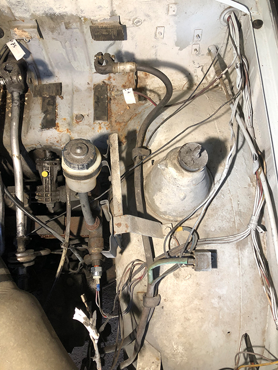

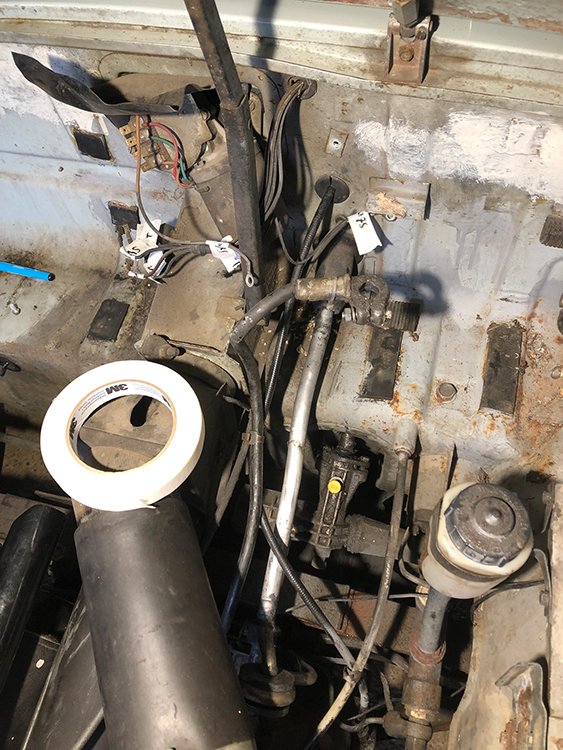

Hier der Ausgangszustand mit vielen Farben, tiefen Kratzern und etwas oberflächlichem Rost...
Zugegeben, weder hatte (und habe) ich die nötigen Kenntnisse sowie die technischen Voraussetzungen, um alles fachlich völlig korrekt, qualitativ sehr hochwertig und letztlich richtig hübsch zu machen, dafür aber Enthusiasmus und ein Ziel vor Augen.

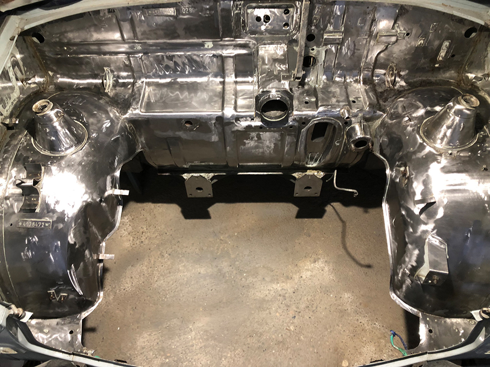

Nach schier endloser Schleiferei, vielen Blasen, einer Staublunge und so manchem Fluch war der Motorraum endlich so gut wie metallisch blank. Sieht eigentlich so auch klasse aus, finde ich, aber das Ziel ist ja ebenfalls delphingrau.

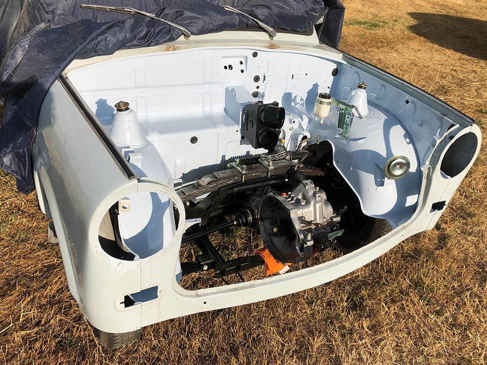

Nach der Rostversiegelung und dem Grundieren habe ich gestern endlich grundieren können, juhuuuu. :)

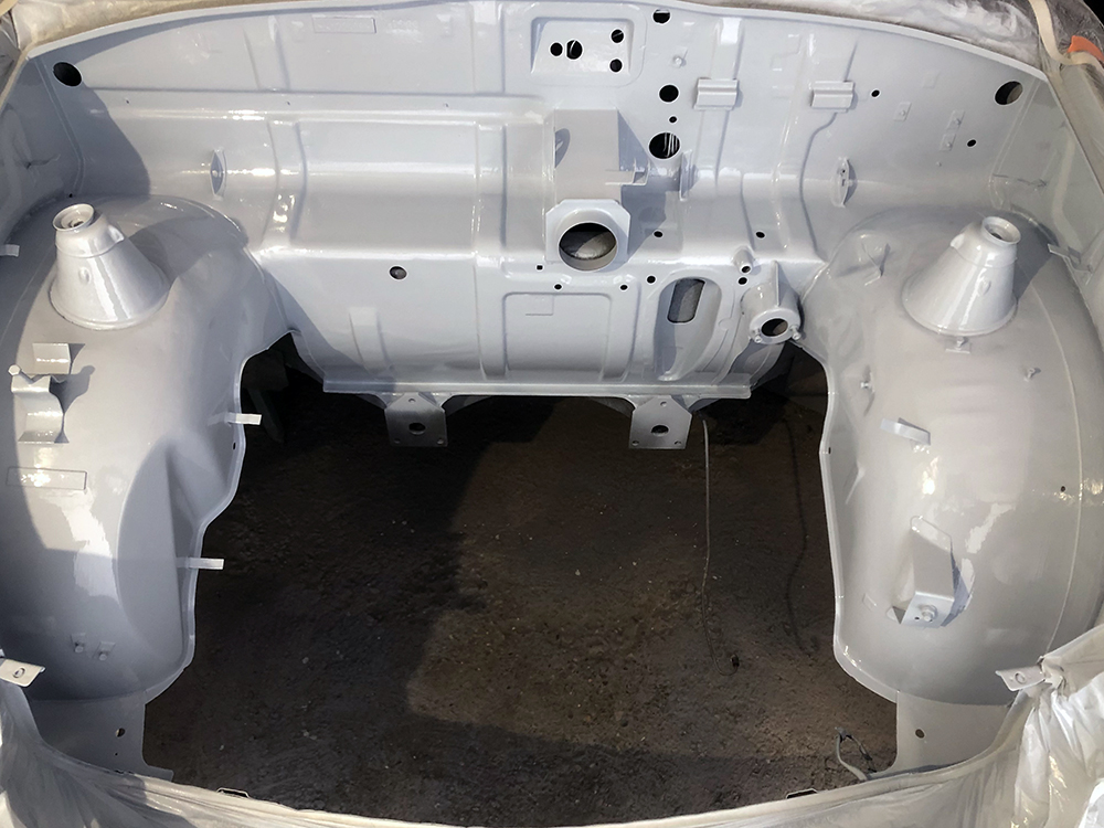

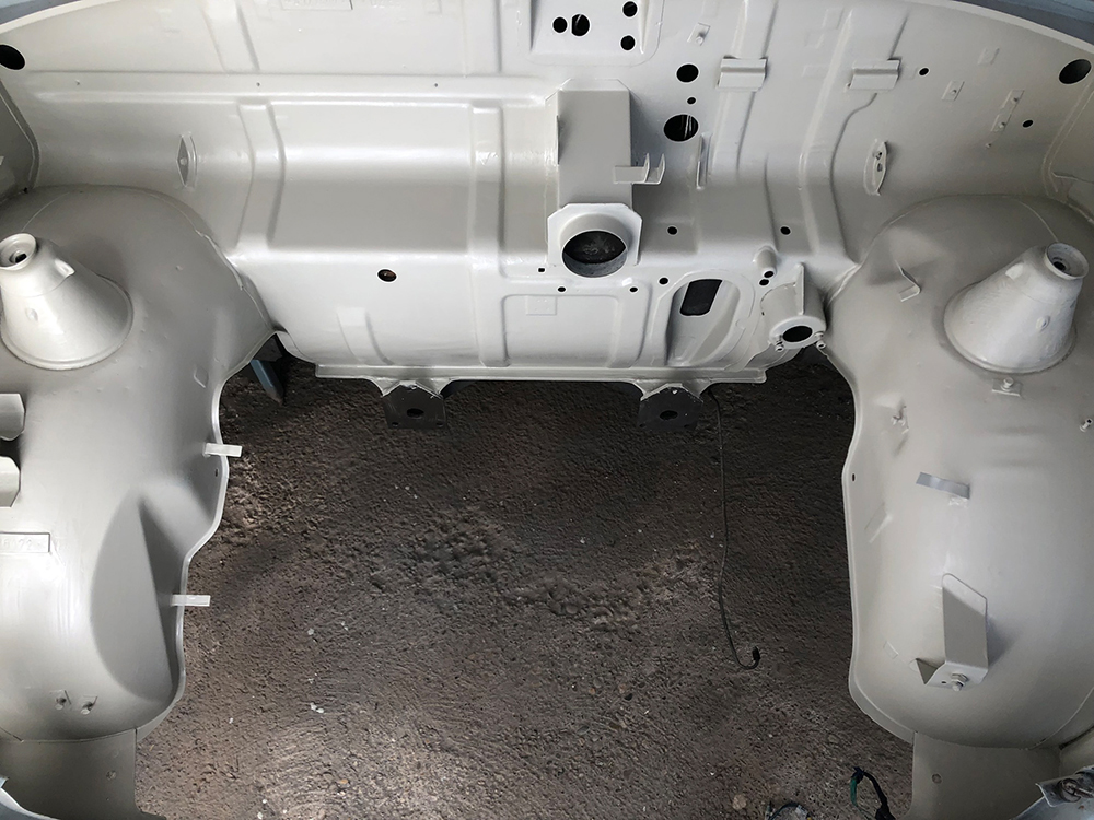

Heute hat der Motorraum seine finale Lackschicht bekommen. 8)
Gut, hier und da ist der Untergrund nicht so glatt wie bei einer Profilackierung und 2-3 Läufer habe ich auch produziert, aber ich für meinen Teil bin mir dem (noch nicht abgetrockneten) Ergebnis zufrieden. Bin auf morgen gespannt, wenn ich das trockene Endergebnis anschauen kann.
Jetzt habe ich nur ein Problem: Sollte der Motorraum morgen nicht völlig verhunzt sein, passt die Technik von der Optik her nicht mehr zum hübschen Lackkleid! :?

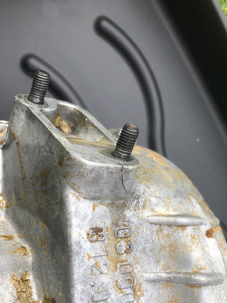

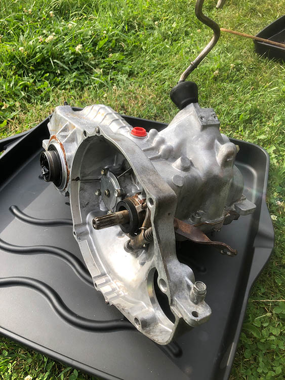

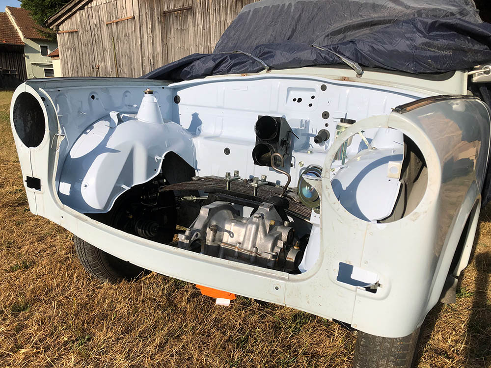

Heute habe ich mich dem Getriebe gewidmet und es vom groben Dreck befreit.

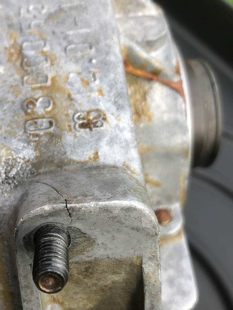

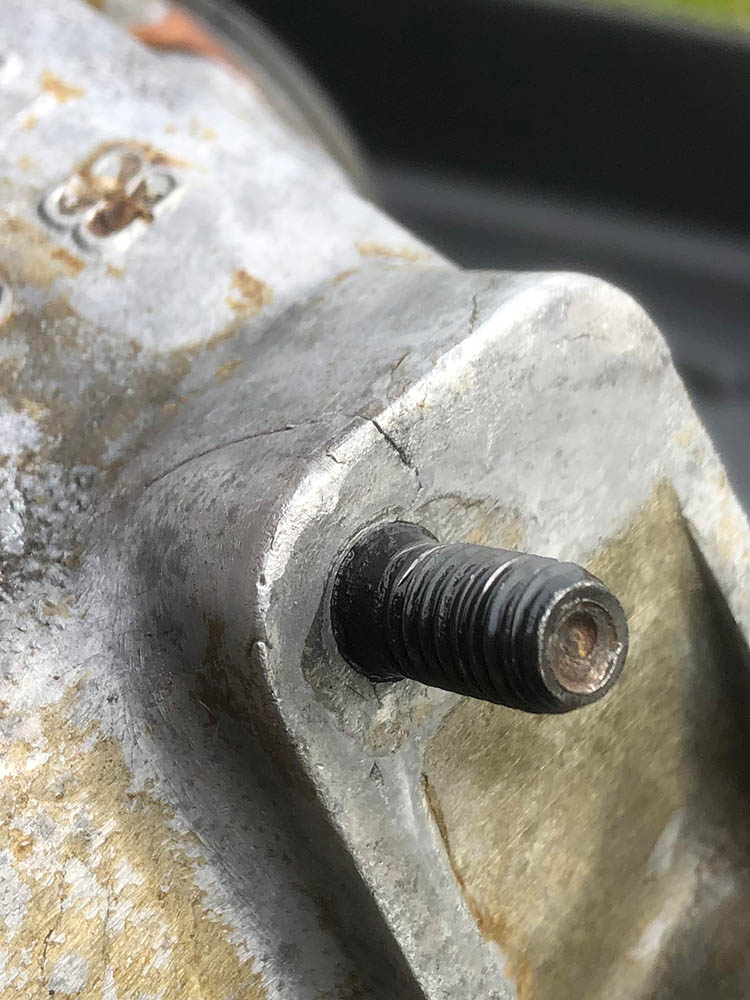

Dabei ist mir bei der Verschraubung des Getriebewinkels (also hinten beim Silentlager zum Hilfsrahmen) folgendes aufgefallen...
Sieht wie ein Riss im Guss aus - wie tief der allerdings geht - ich weiß es nicht. Der Bolzen scheint (zumindest für mich) fest zu sein, aber ob er das auch bei den Vibrationen wirklich ist - auch das weiß ich nicht.
Kann man anhand der Bilder überhaupt eine aussage machen, oder muss ich Matze mal einen Besuch abstatten?

Das gerissene Getriebe hätte man zwar reparieren können, aber nicht ich...nicht ich mit meinen "Fähigkeiten". Und wie lange das dann gehalten hätte, weiß der Geier.
Deshalb habe ich vom Schrauber meines geringsten Misstrauens :wink: ein neues Getriebe erhalten - wieder ein Klumpen voller Dreck. Nachdem ich das dann auch gefühlte Ewigkeiten gereinigt und endlich eingebaut hatte, wollte ich die Antriebswellen einfädeln und hätte heulen können. Wieso? Weshalb? Warum? Da hatte mir der Schrauber meines geringsten Misstrauens doch glatt ein Getriebe für Scharniergelenkwellen überlassen, doch das passt nicht zu Udo²s Tripodenantrieb - und das fällt mir natürlich auch erst nach dem Einbau auf. :roll: Also Getriebe #3 von Tonnen von Schmodder befreit und...tadaaaa...es ist nicht gerissen, es passt und Udo² steht endlich wieder auf seinen Rädern. 8) (Hat ja auch nur fast ein Jahr gedauert. :oops: :oops: :oops: )

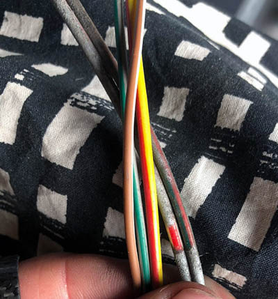

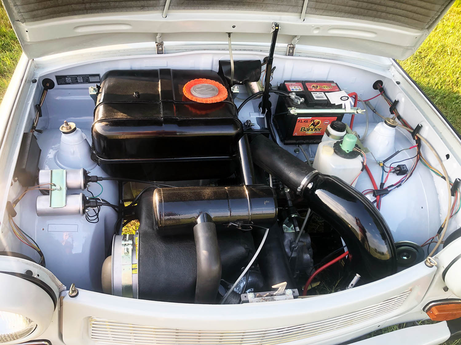

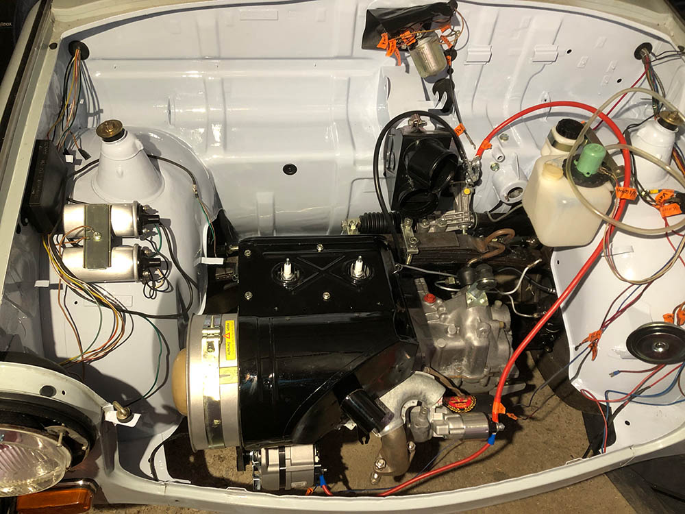

Das Reinigen der teils völlig verkrusteten Kabel war viel langwieriger als Gedacht und hat einige Defekte hervorgebracht, die erst noch beseitigt werden mussten. Aber jetzt sind die Kabel wieder sauber, funktional und werden noch schön ordentlich verlegt...
Und da schau mal einer an, wie schnell es gehen kann, wenn alle Einzelteile zerlegt und überholt parat liegen und auf den Einbau warten. Binnen eines Tages kann sogar ich, der Meister der Langsamkeit :mrgreen: , ein paar Bauteile an ihren Platz bringen. 8)
By the way: man beachte das durch die Batteriekabel gebildete Herz. Ist das nun eine Liebesbekundung von mir an Udo² oder von meinem treuen Gefährten an mich? :wink:
Ach ja: lediglich Lichtmaschine, Anlasser und Batteriekabel sind neu gekommen. Mit Ausnahme von Motor, Getriebe und Lüfterrad hatte ich sonst alles vollständig zerlegt und komplett überholt. Bin mal gespannt, wie/ob das letztlich alles funktioniert, wenn ich denn mal fertig bin.

Sehr schön! :)
Bitte beachten, die Plusleitung vom Generator geht quasi hinten-obenrum zum Magnetschalter.
Die sitzt zusammen mit der blauen D+ Leitung in einem PVC Schlauch, der mit der Drahtklammer von der Halterung von der Rückholfeder der Drosselklappe fixiert wird. Dort geht es weiter zur nächsten Drahtklammer an der oberen, in Fahrtrichtung vorderen Befestigungsschraube am Flansch Motor-Getriebe und weiter zum Magnetschalter.
Weiterhin gutes Gelingen! :)
Re: Renovierung des Motorraums

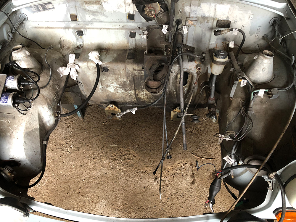

Die ganzen Kabel hängen bisher noch unkoordiniert überall im Motorraum. Ich wollte nur gleich schauen, ob meine ganzen Notationen an den Kabeln (orangene Fähnchen am Ende eines jeden Kabels) nach der Säuberung derer auch korrekt übernommen habe - der Anschluss war deshalb nur provisorisch.
Aber genau wegen dieser Dinge habe ich bereits einen Termin mit Indi ausgemacht, bei dem ich genau schauen kann, wo entlang welche Kabel gelegt werden.
Besten Dank jedoch für den Hinweis, ich werde genau darauf achten - diese Tipps für mich Laien Gold wert!
