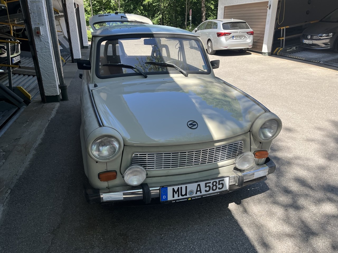

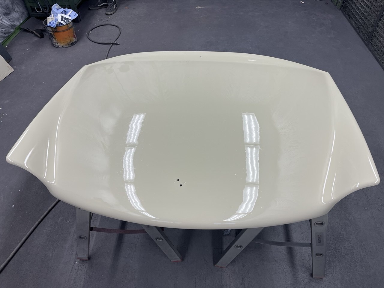

wir haben bei unserem 601, Bauj. 1989, die Motorhaube geschliffen (wegen Kratzern), gundiert und lackiert. Ich bin positiv überrascht, dass man zu dem alten Lack keinen Farbunterschied sieht, siehe Foto. Vergleicht man den Lack im Innenraum (z.B. innen an den Türen), haben beide sogar den gleichen Glanz. Lediglich der alte Aussenlack ist stumpfer als die (neulackierte) Motorhaube.
