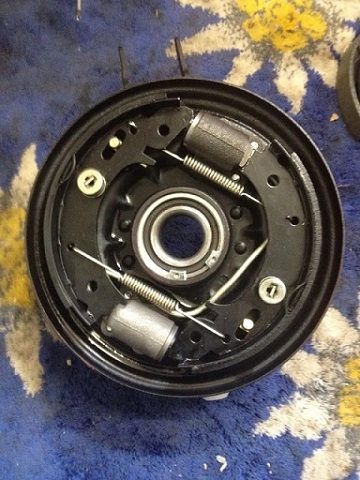

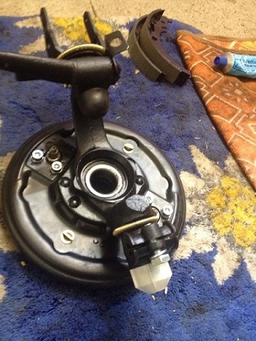

Da sich auch die Buchsen der Blattfeder verabschiedet haben, bitte ich auch hier um Hilfe.
Gern bin ich bereit, einige Kilometer zu fahren und den Austausch der Buchsen live zu sehen (vorteilhaft bei der Feder), aber auch Postversand ist kein Thema ...
Im Anhang seht Ihr 2 Bilder vom altuellen Baustadium.

Dank eines aufmerksamen PF-Users kam heraus, dass der obere RBZ einer für rechts und der untere einer für links ist. Hab ich nicht gemerkt, da ich die RBZ so ziemlich als einziges aus der alten Bremsen übernommen habe. Da ich grad nicht daheim bin, werde ich nachher die Sache nochmal live anschauen. Vermutlich sieht es auf der anderen noch nicht demontierten Seite ähnlich aus.
Re: Querlenkerbuchsen oder regenerierte Querlenker?
Das ist irgendwie auch alles ziemlich trocken montiert. Das soll doch aber alles noch lange so beweglich bleiben.
Alle Stellen, wo sich Teile aneinander bewegen und somit verschleißen würde ich mit folgender Paste behandeln: http://www.stahlgruber.de/Kataloge/reif ... p?sb=17112
Die Gummimanschetten und Laufbahnen der RBZ würde ich zudem so mit Silokonfett einschmieren, dass die Bremsflüssigkeit keine Chance hat Luftfeuchtigkeit aufzunehmen. Dann hast du lange Freude an deiner neuen Bremse. Aufpassen würde ich, dass von all dem nichts auf den Bremsbelägen landet.
Beim Aufsetzen der Trommeln solltest du zudem den Teil der Radnabe der in das Radlager eingesetzt wird ganz leicht fetten, ebenso den Zapfen der Antriebswelle wo du die Radnabe aufsteckst. So kann du später die Trommeln ohne Gewalt wieder abziehen. Aber bitte nicht zu viel Fett nehmen. Das ist immerhin eine Bremse. :)

Du hast recht; noch ist gar kein Fett aufgebracht. Werde mir morgen die Castrolpaste vom Stahlgruber liefern lassen.
Zum Glück, denn ich darf ja nochmal alles auseinanderbauen und einen korrekten linken RBZ montieren.
Die Sache mit den rostigen Radnabenauflageflächen habe ich bei der aktuellen Demontage live erleben dürfen: Schraube ausbohren, dann Hammer...
Den neu erworbenen Dremel werde ich zum Entrosten und Schickmachen der Auflageflächen hernehmen und wie Du empfohlen hast leicht einfetten. Die neuen Bremstrommeln sollen ja auf saubere Auflagen treffen.
Für die Gummis der RBZ habe ich diese ATE Bremszylinderpaste, die ich nach dem letzten Zylinderwechsel angeschafft habe und die gute Dienste leistet.

Felix hat geschrieben:Das ist irgendwie auch alles ziemlich trocken montiert. Das soll doch aber alles noch lange so beweglich bleiben.
Hallöle! :)
Bitte mit dem Optimol TA Zeug an der Bremse seeeeehhhhr sparsam umgehen!
Wenn man damit die Ankerplatte an den Anlageflächen der Backen salben möchte, dann bitte nur einen minimalen, ganz zarten Hauch.
Die Beläge saugen alles Flüssige/Pastöse "dankbar" auf, mit der Folge dass die Beläge und somit die Bremswirkung darunter leidet.
Damit kontaminierte Beläge können unbrauchbar werden.
Auch sollte es vermieden werden, Gummiteile der Bremsen damit zu konfrontieren.
Ansonsten sieht das alles sehr hübsch aus! :)
