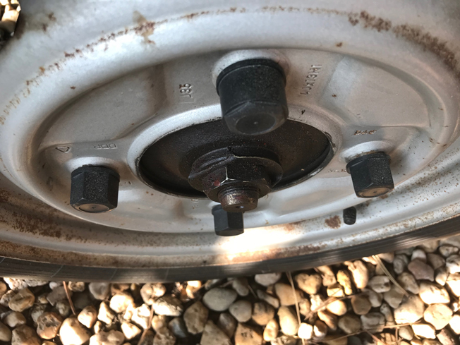

Wenn Du Dir unsicher bist, welch Variante von Radnabe vorne wie hinten verbaut ist (möglicherweise auch links und rechts - soll es geben), mach Bilder davon und füge sie hier ein.

Hier sende ich die fehlenden Bilder.
Trabantnabe hinten.jpg (271.04 KiB) 819501 mal betrachtet
Tranantnabe vorn.jpg (262.09 KiB) 819501 mal betrachtet
Wer kein Hobby hat, ist tot....
Re: Frage zu Bremstrommel ab... und Vorstellung hier im Forum
(Uiuiui, eine spektakuläre Bergung!) :)
Also, vorne ist der Abzieher für die konische Radnabe notwendig.
Der Abzieher wird an dem Kragen der Nabe angesetzt und drückt die Nabe vom Konus des Achsstumpfes ab.
Das Rad braucht hierzu nicht zwingend von der Trommel abgeschraubt werden.
Hinten ist Achsstumpf / Nabe zylindrisch, es wird hinten kein Abzieher gebraucht.
Mutter abschrauben und das komplette Rad lässt sich mitsamt Trommel/Nabe abnehmen.
Weiterhin gutes Gelingen! :)
