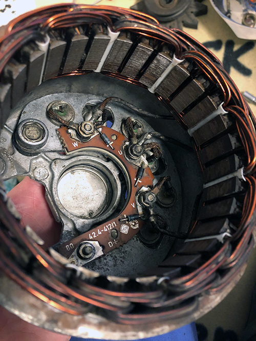

Dank eurer Hilfe 8) habe ich bei der völligen Demontage, der Reinigung und beim Testen der Komponenten keine Probleme gehabt. Die Dioden scheinen allesamt noch zu funktionieren und verbleiben somit in der Lima. Das Lager hinter der Riemenscheibe habe ich getauscht, auch wenn es nur halbwegs leise Geräusche machte - Übeltäter war hier das hintere Lager, das klang übel und drehte sich auch dementsprechend. Das defekte Lager werde ich morgen (Freitag) tauschen und dann ist alles für den restlichen Zusammen- und Einbau gerichtet, ick freu mir schon! :)
Das Ergebnis bisher...
(100%ig rein vom Dreck habe ich die Spule nicht bekommen, aber 95% sollten es locker sein)
Ich danke euch schon einmal und melde mich nach erfolgtem Vollzug...

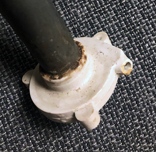

Die Pumpe für mein Wischwasser ist defekt, besser gesagt der Anschluss zur Leitung zu den Düsen in der Motorhaube.
Meine Lösung hätte jetzt wie folgt ausgesehen: den Durchmesser der Anschlussöffnung minimal weiten, einen kleinen Hohlsteg einsetzen, den Bastel-Anschluss stabilisieren und abdichten und fertig.
Nur fällt mir gerade kein Hohlsteg ein, der schmal aber auch halbwegs stabil wäre - habt ihr da eine Idee? Oder gar eine bessere Lösung?

Ein leider immer wieder anzutreffendes Leiden. :(
Das Polystyrol vom Pumpengehäuse ist ziemlich spröde und sollte stets mit "Sie" angesprochen werden.
Ich weiß jetzt nicht was Du mit "Hohlsteg" meinst, aber dort kann man den abgebrochenen Schlauchnippel wieder rekonstruieren.
Du besorgst Dir einen Schlauchverbinder für den Schlauch der Scheibanwaschanlage.
Z. B. sowas:
https://modellbau-planet.de/werkstoffe/ ... m-pom.html
(Hinweis: Dieser sollte nicht aus Polyethylen - PE - oder Polypropylen - PP - sein.)
Dann schneidest Du diesen in der Mitte durch und verjüngst das abgeschnittene Ende etwas. (schleifen, feilen, etc.)
Das Loch am Stumpf der Pumpe vorsichtig erweitern bis das präparierte Teil sich ein paar mm. reinstecken lässt. Ggf. den Schlauchnippel noch entsprechend anpassen.
Dieses dann mit 2-Komponenten Epoxy Kleber einkleben, z. B. UHU Plus:
https://www.amazon.de/UHU-45670-Epoxidh ... 705&sr=1-6
Um den Schlauch gewaltfrei auf- und ggf.. auch wieder abzustecken, sollte dieser etwas warm und somit weich und elastisch gemacht werden.
Ich wünsche gutes Gelingen! :)

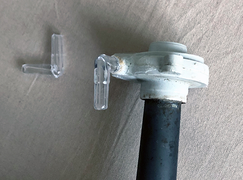

Nun ja, als Hohlsteg wird bei mir daheim eben ein...du wirst es ahnen...hohler Steg bezeichnet. :wink: Also ein Röhrchen, ein irgendwas, nur eben innen hohl (mein Kopf ausgenommen :wink: ). :mrgreen:
Ein Schlauchverbinder, ich Depp komme aber auch nicht auf das einfachste! :roll:
Da ich aber auf die schnelle keinen passenden vor Ort finden konnte (nur 6mm und aufwärts), bin ich heute in den nächsten Aquaristik-Laden gegangen und habe mich dort umgeschaut. Letztlich ist es ein Hohlwinkel (ein hohler Winkel eben :P ) geworden.
Vorhin habe ich dann, wie geplant, das Loch an der Pumpe etwas erweitert, den Winkel eingeklebt und nun härtet es erst einmal aus.
Eingebaut und getestet wird dann morgen...
Danke für den Denkanstoß!
Re: Alex' Anfängerprobleme...
Verfasst: 03.09.2019 21:18
Schaut so weit so gut aus. :)
Weiterhin gutes Gelingen! :)
Re: Alex' Anfängerprobleme... [Wischwasserpumpe]
Verfasst: 04.09.2019 11:06
Praxistest erfolgreich abgeschlossen! 8)
Positiver Nebeneffekt des Winkels: da die abgehende Leitung zu den Spritzdüsen auf der Motorhaube ohnehin nach oben ausgeführt werden muss, zeigt der Anschluss nun auch gleich nach oben und der Schlauch muss die Richtung im Wischwasserbehälter nicht mehr wechseln. Somit liegt keine Spannung mehr am "Bastel-Anschluss" an und die Pumpe sollte (bis zu irgendeinem anderen Defekt) lange halten.

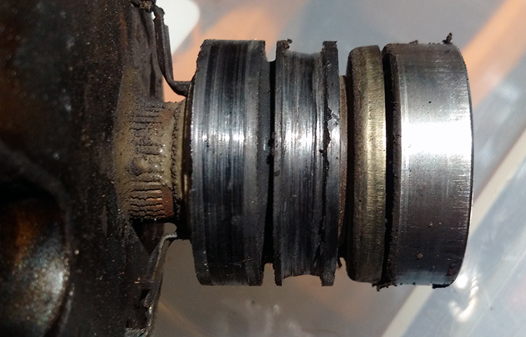

Beim Zerlegen fiel mir ein Rotor auf, bzw. dessen vorderer Graphitring - der hat sein Leben aber mal sowas von ausgehaucht. :?
Bei anderen Limas weiß ich, dass man die Schleifringe (mit Aufwand) wechseln kann, aber wie sieht das bei den Graphitringen vom Trabant aus? Ist ein Wechsel machbar und gibt es dafür überhaupt Schleifringe (konnte keine finden)?

Oh! :shock:
So etwas habe ich vorher noch nicht gesehen.
Ob es die Möglichkeit gibt die Graphitringe zu ersetzen, damit habe ich mich bisher noch nicht auseinandersetzen müssen.

Hallo Alex,
suche doch einmal in der ebucht nach den 3 Begriffen zusammen:
Schleifringkörper Lichtmaschine Trabant
unter ganz sicheren Umständen findet sich da Ersatz.
