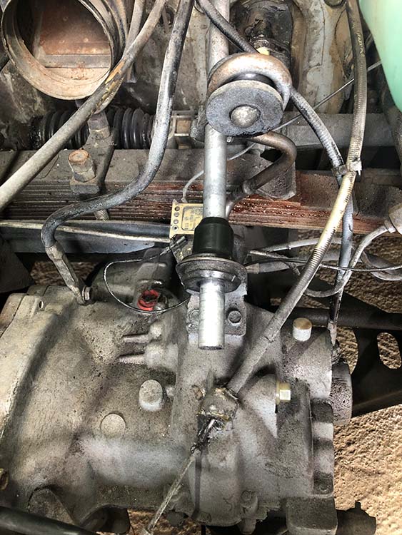

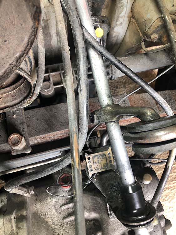

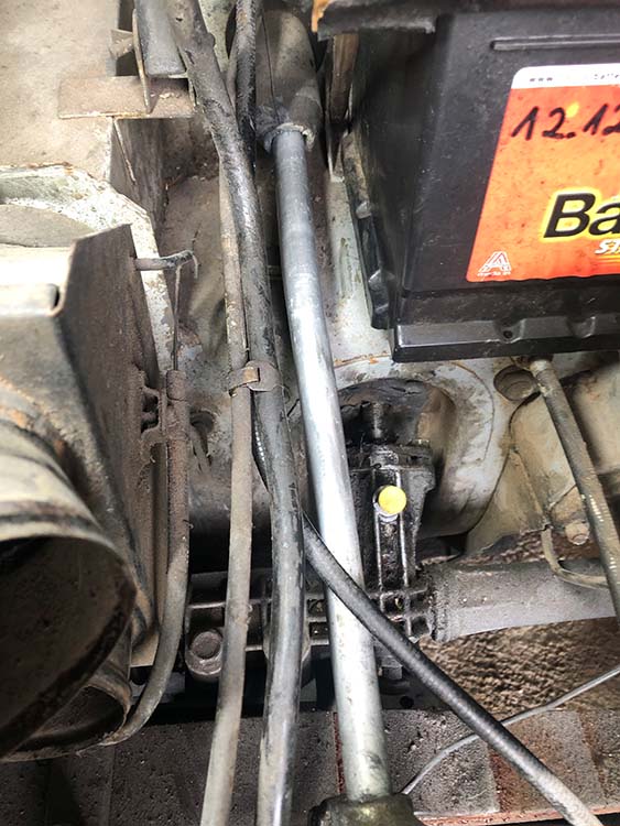

Es wird so langsam mal wieder Zeit für dumme Fragen bzw. Problemchen meinerseits... :oops:
Fangen wir aber erst einmal bei der Schaltung an...
Seit gestern ist der kleine gewohnte Widerstand beim Schieben des Schalthebels nach vorne, um aus dem Leerlauf in den Rückwärtsgang zu gelangen, komplett verschwunden. Eine Unterscheidung zwischen Rückwärtsgang und erstem Gang ist nun nicht mehr ganz so einfach, da ich mich immer ein wenig an dem kleinen Widerstand orientiert habe und der ist ja nun weg. Die Schaltung an sich funktioniert absolut bestens und präzise - so wie sonst auch immer.
Mechanisch habe ich nichts verbastelt, zumindest nichts im Bereich des Schaltrohrs. Wo könnte ich also etwas ungewollt kaputtrepariert haben :?:
Ein technisch Lernwilliger bedankt sich für Eingebungen im Voraus! :)
Re: Alex' Anfängerprobleme...
Das ist nicht normal.
Mach mal ein Bild vom Getriebe.
Wenn man davor steht, der Bereich oben rechts.
Dann hoffe ich mal, dass ich den Bereich halbwegs getroffen habe.
(Getriebe war im Leerlauf)
Die Verbindung Schaltstange/Schaltrohr ist fest, hier rutscht also nichts.
Btw: Für meine Nordkap-Tour muss das 26PS-Kraftpaket ohnehin überholt werden und aus dem Motorraum raus - dann wird auch hier alles hübsch gemacht.

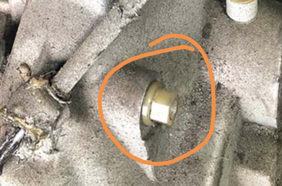

Da wo die markierte Schraube ist, ist dahinter eine Schraubenfeder/Druckfeder, welche eine Kugel gegen die Schaltwelle drückt.
Mach mal diese Plaste Schraube raus und nimm die Feder wie die Kugel aus dem Getriebe raus und mach ein Bild davon.

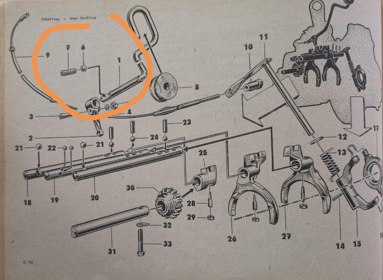

Wie hier abgebildet die Nummer 7 drückt auf die Nummer 6.
In der Schaltwelle Nummer 1 hat in dem vorderen Bereich eine flache Stelle.
Die entspricht in der Länge dem Weg im "H" zwischen den Gängen 3-4 und 1-2.
Bei 1-2 berührt die Kugel die Kante wo die flache Stelle in das dickere Runde der Schaltwelle übergeht.
Um den Rückwärtsgang einlegen zu können, muss man sozusagen die Kugel gegen die Federkraft zurück drücken.
Sehr wahrscheinlich ist was mit Feder und/oder mit der Kugel.
Gutes Gelingen! :)

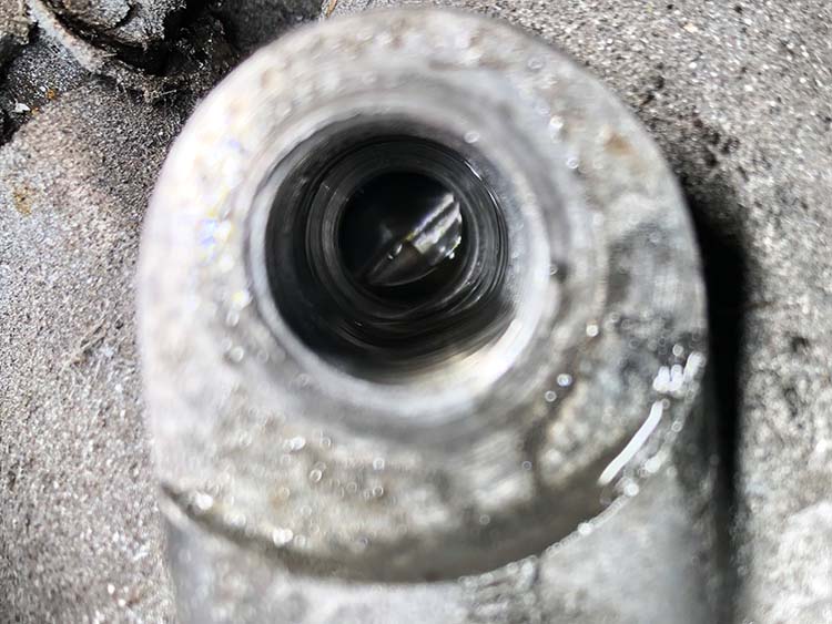

Obwohl ich das eigentlich simple Unterfangen bereits bei meinem ersten Trabi problemlos durchgeführt hatte, beging ich wohl diesmal einen folgenschweren Fehler. :roll: Aus mir unerfindlichen Gründen habe ich, vor dem Ablassen des Öls statt die Ölkontrollschraube zu öffnen, die von dir besagte Plaste-Schraube entfernt und mich schon gewundert, weshalb da auf einmal eine Feder mit herauskommt. Meinen Fehler hatte ich natürlich gleich bemerkt und die Schraube samt Feder wieder eingesetzt und dann die korrekte Ölkontrollschraube geöffnet.
Da ich mit der Plaste-Schraube noch keine Erfahrungen hatte, wusste ich auch nicht, dass da noch eine Feder sowie Kugel dahinter steckt. Da ich beim Blick in die Bohrung und der Entnahme der Feder keine Kugel gesehen habe, fürchte ich, ist die mir beim versehentlichen Öffnen unbemerkt rausgekullert und nun irgendwo im Nirgendwo. :oops:

Optisch habe ich heute auch nach langem Suchen keine Kugel auf dem Boden gefunden (ich nehme an, Metall, korrekt?) - morgen wird alles ausgekehrt und das Kehrgut penibel durchsucht...
Sollte ich die Kugel nicht finden: Die Kugel gibt es bestimmt nicht solo zu erwerben, oder? Muss nun ein defektes Schlachtgetriebe her?
Edit...
Ha, doch! Ist das diese Kuller?
