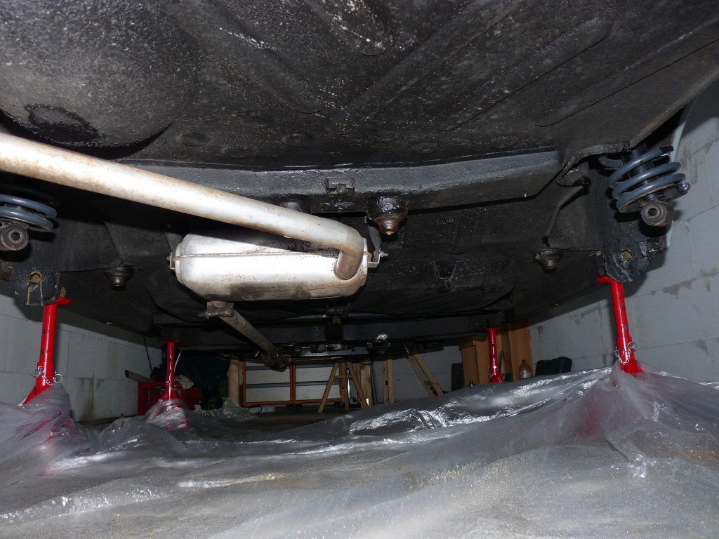

Da ich dem Garagenboden nicht den Rest geben wollte, habe ich vor der Fettbehandlung unter dem Auto eine große Folie ausgelegt. Ausgetretenes Fett kann so später auch mit einem Spachtel aufgenommen und wiederverwendet werden.

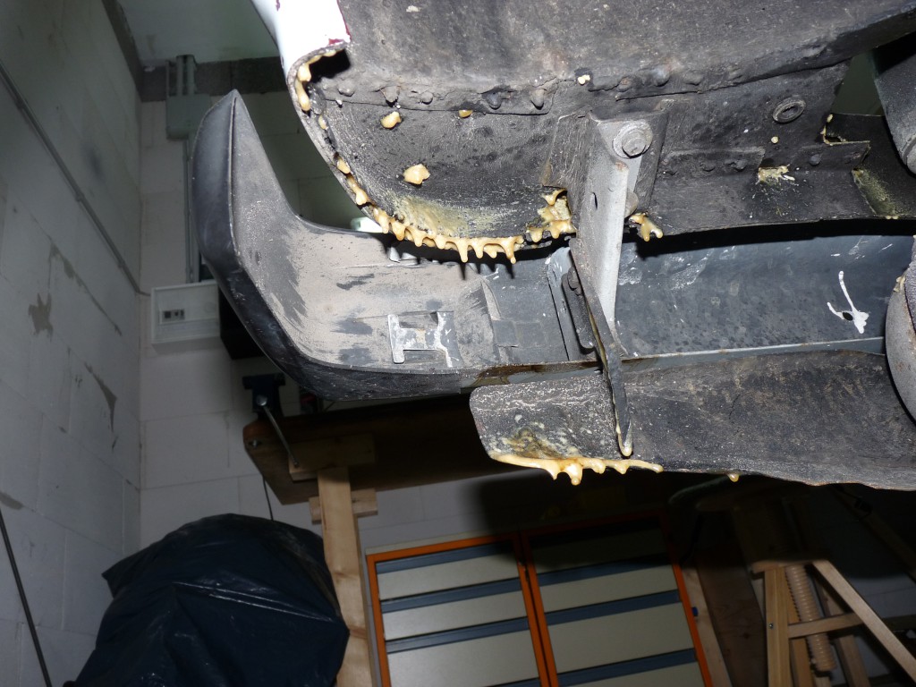

Unter der Ablauföffnung kleckerte das Fett dann auf die Stoßstange. Es gab am Ende viel zu reinigen.

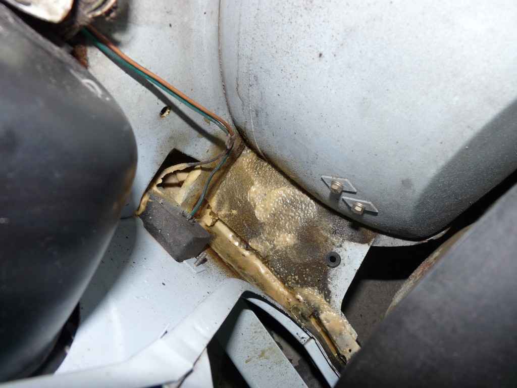

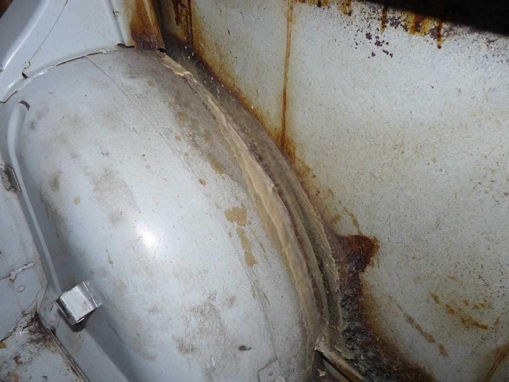

Radkasten hinten rechts von innen betrachtet. Die sehr rostanfällige Verbindung zwischen Radkasten und Kotflügel habe ich etwas großzügiger behandelt. Die Schichtdicke ist hier locker zwischen 1 und 3mm.

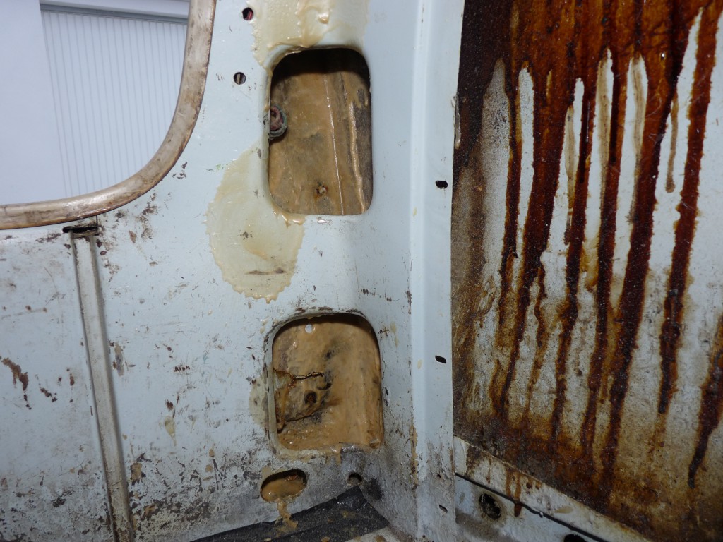

Direkt hinter der Fahrertür nach schräg oben - quasi von innen auf das Türschloss fotografiert. Auch hier alles schön fettig.

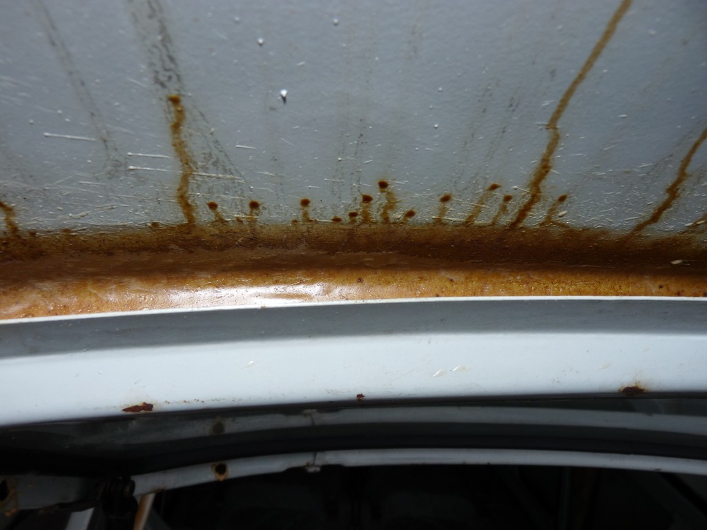

Fensterrahmen von unten des hinteres linken Seitenfensters - also direkt überm Radkasten. Was da aussieht wie Rost ist nur altes Elaskon. Dort wo es aussieht, als hätte ich zu wenig aufgetragen ist auch eine fühlbare Fettschicht vorhanden.

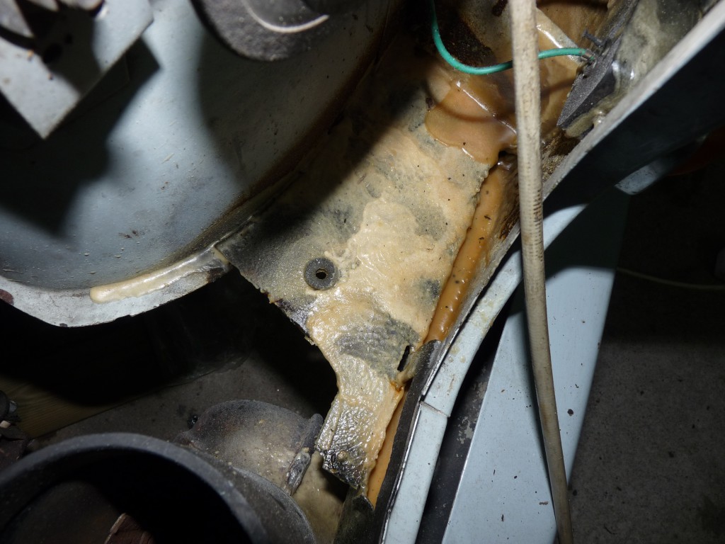

Hinter dem linken vorderen Blinker von oben betrachtet. Man sieht auch sehr schön, dass aus dem Hohlprofil unter der Kühlerattrappe ein richtiger Fettkanal geworden ist.

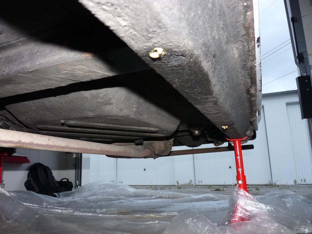

Schweller Fahrerseite von unten. Man erkennt jetzt viel leichter alle Ablaufbohrungen.

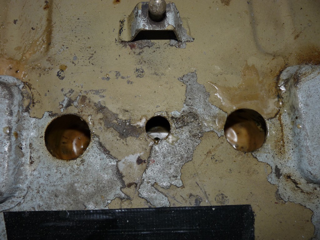

Die Ingenieure bei Sachsenring dachten sicher, dass hier nur Luft rauskommen soll. Da haben sie nicht mit mir gerechnet. Die Gitter habe ich anschließend abgebaut und alles penibel gereinigt.

Und nochmal ein abschließender Blick unters Auto. Das Auskleiden des Bodens mit Folie war eine weise Entscheidung!
