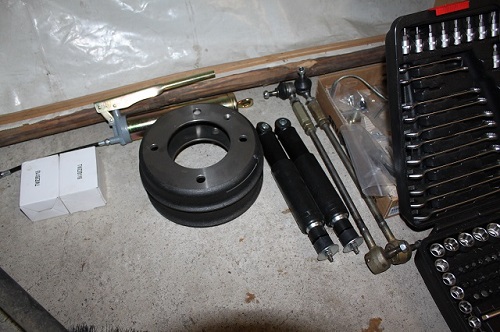

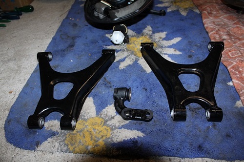

Raus kam eine komplette Überholung der Vorderachse: 2x komplett regenerierte Achse mit neuen Laufbolzen und Federgabeln nebst dazugehörigen Lagern (im Tausch gekauft bei einem Forumkollegen aus dem Pappenforum, der anonym bleiben möchte); neue Bremsen mit neuen Radbremszylindern und neuen Bremstrommeln; Querlenker überarbeitet und neu bebuchst; Blattfeder gereinigt und neu bebuchst (Danke Bastlerdet); neue Stossdämpfer und letztendlich neue Spurstangen, neue Spurstangenköpfe und eine neue Manschette fürs Lenkgetriebe.
In den letzten Wochen wurde alles demontiert und überholt; seit heute geht es endlich an den Zusammenbau.

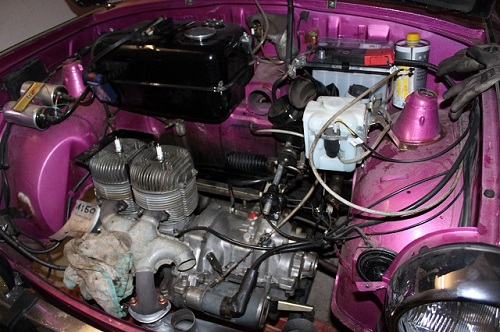

So sieht der Maschinenraum gerade aus:

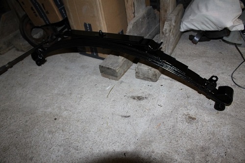

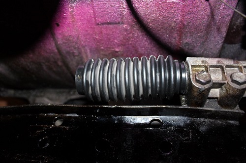

Als erstes wagte ich mich an diese bl... Lenkgetriebemanschette. Da sowieso gerade die Blattfeder ausgebaut ist, nutzte ich die gute Zugänglichkeit. Mit viiiiiiieeeeelllll Silikonspray und etlichen Fluchen rutschte endlich die Manschette an ihre angedachte Stelle. Durch die vielen Versuche hat sich die Wurmfeder so gedehnt, dass sie wie Frauchens Halskette aussah und gegen einen praktischen Kabelbinder ersetzt wurde.

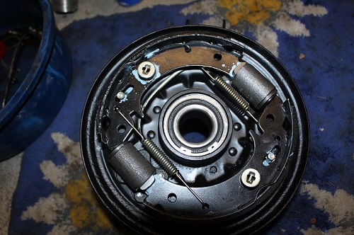

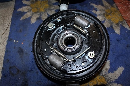

Danach baute ich die Bremse zusammen. Als erstes die linke Seite noch einmal auseinander, da ich einen falschen Radbremszylinder verbaut hatte.
Bremse links.jpg (92.62 KiB) 31464 mal betrachtet

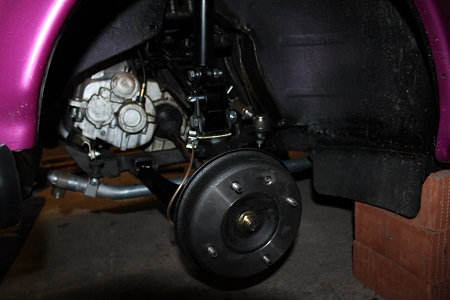

Danach die rechte Seite.
Bremse rechts.jpg (92.12 KiB) 31463 mal betrachtet
Auffällig ist, dass die Bremstrommel auf der rechten Seite gerade so aufzustecken geht; links flutscht sie einwandfrei. Macht das was?

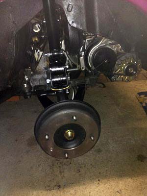

Die linke Seite der Vorderache habe ich heute zusammengebaut.

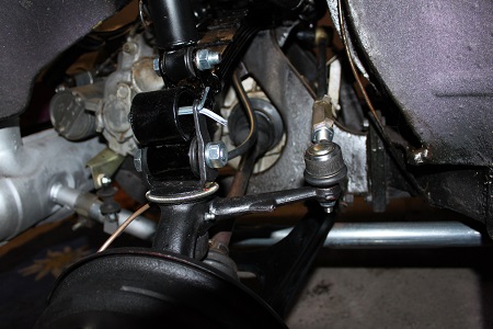

Bitte schaut es euch an, ob alles richtig montiert ist. Vielen Dank.

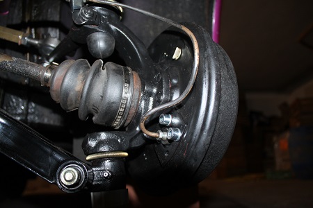

Ist die Bremsleitung korrekt verbaut?
Achse li innen.jpg (57.31 KiB) 31443 mal betrachtet

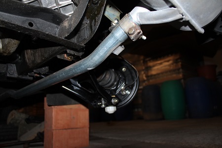

Noch eine Übersichtsaufnahme:

micha1061 hat geschrieben:Ist die Bremsleitung korrekt verbaut?
So lange diese nirgends streift, ist es im Prinzip. i. O.
Hübscher wäre es, wenn sich diese etwas näher/mittiger an die Ankerplatte schmiegt.
Um möglichst lange Freude an den Manschetten zu haben, empfehle ich diese von außen gründlich zu salben, mit Silikon(Öl)Spray z. B.
Die Bremsleitungen und andere blanke Metallteile korrodieren weniger schnell, behandelt sie mit dünn mit Fett oder Hohlraumschutzwachs aus der Spraydose.
Ansonsten; Schick, Schick Schick! :)

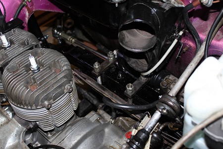

Nach der Pause gestern ging es heute auf der rechten Seite weiter. Auch dort flutschte es wie geschmiert; nach 15 Minuten war alles verbaut.
Achse re2.jpg (51.99 KiB) 31414 mal betrachtet
Im Pappenforum erhielt ich den Rat, die Querlenker- und Federschraube(n) erst im belasteten Zustand festzuziehen, da sich sonst die neuen Silentbuchsen stark verziehen könnten. Also sind die betreffenden Schrauben noch locker.

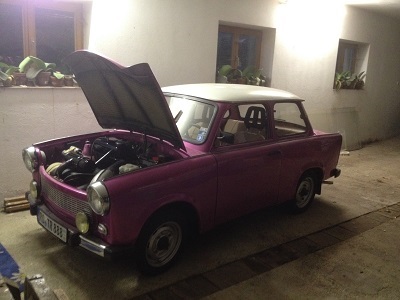

Jetzt steht er wieder auf eigener Achse.
Übersicht 0506.jpg (47.55 KiB) 31414 mal betrachtet

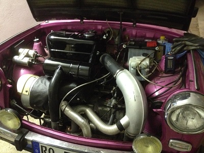

Auch der Motorraum ist wieder komplett.
