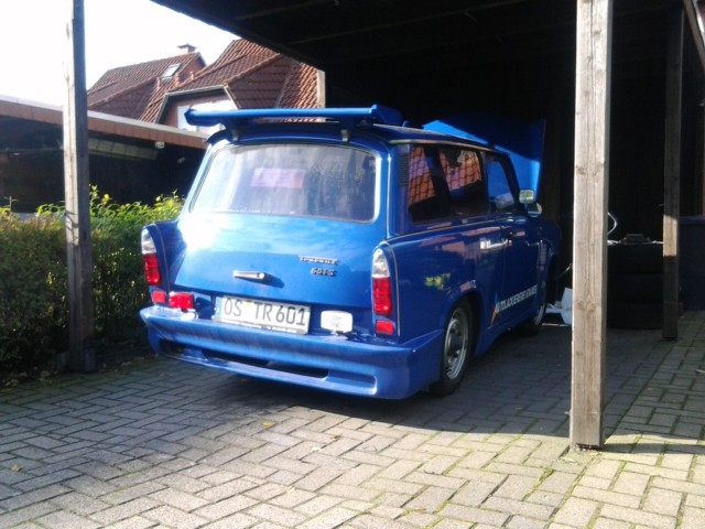

Es geht eben nicht nur darum das es LED ist sondern um einen kompletten Neubau der Leuchtmitteträger, da die Form der einzelnen Leuchten auch mit verändert werden sollte.
LED Leuchtmittel für die Originalfassungen gibts ja, das weis ich. Stand bei dem Projekt aber nie zur Debatte.
Und damit hier jeder mal ein Bild bekommt :wink: , um dieses Heck geht es:
