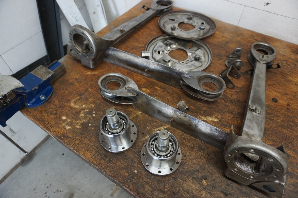

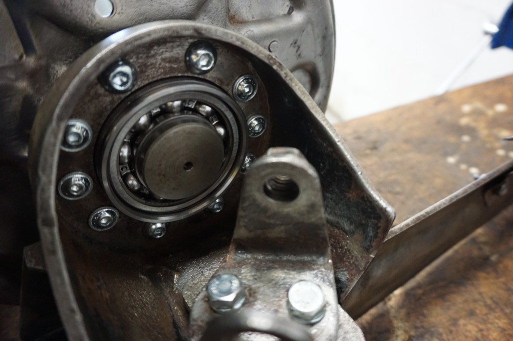

Heute ging es weiter. Erstmal die alten Teile auseinander nieten.
Das Abnieten war schon anstrengend. Dann nurnoch eben losen Rost und abblätternde Farbe abschleifen ... 8 Stunden später sah es dann so aus:

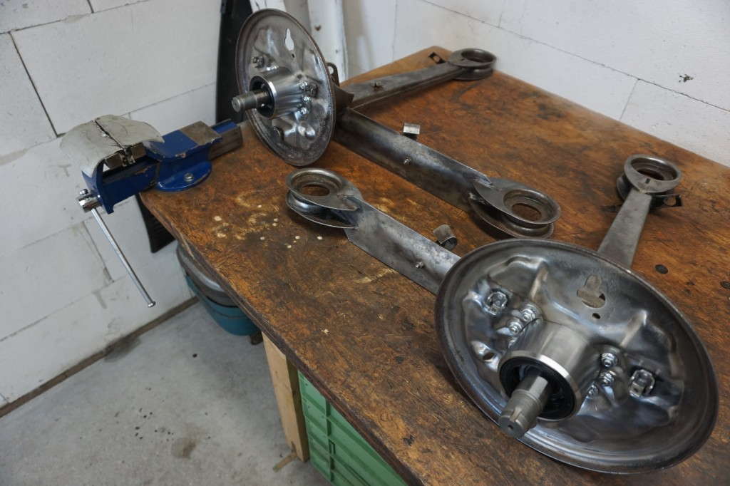

Und dann alles hübsch mit neuen Schrauben wieder vereint:
Morgen wird lackiert. Nächste Woche will ich wieder Trabi fahren. :)

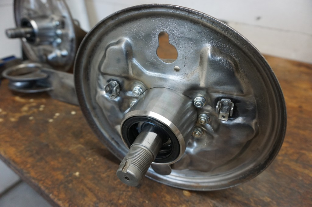

So, kommen wir nun endlich zur Glasur:

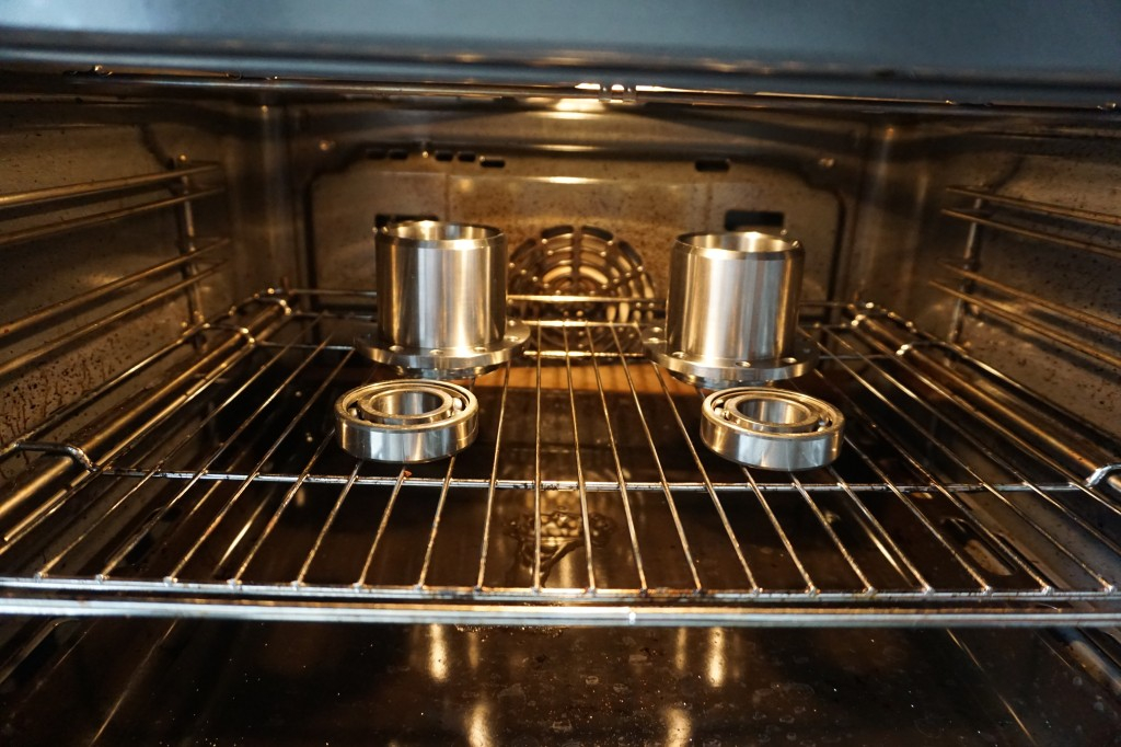

Kein gutes Essen ohne Füllung! Zuerst waren die Radlager dran. Ich habe offene Radlager verbaut, da ich den vorgefetteten nicht so recht traue und lieber selber fette. Außerdem konnte ich nur so mit Hitze arbeiten. Bei offenen Radlagern muss man das Fett aber nach der Montage selbst einbringen. Dazu habe ich mir einen kleinen Adapter für die Fettpresse gebastelt. Verwendet wurde eine abgesägte Bremsleitung, ein Schrumpfschlauch und feinstes Wälzlagerfett:
Als zweite Füllung werden nun noch die Hohlkörper der Achse mit Korrosionsschutzfett befüllt. Dazu habe ich nachträglich je eine Ablaufbohrung in die Hohlkörper gebohrt. Ab Ende '89 war das sogar Serie so. Das Fett habe ich zunächst auf 120°C erhitzt und dann mit mit der Hakensonde bei 6Bar eingeblasen. Aber wie das Fett verarbeitet wird, kennt ihr ja schon von hier: viewtopic.php?f=1&t=1102&p=8226
Zum Schluss noch ein bisschen hübsch mit beliebigen Teilen garnieren:
Guten Appetit! :)

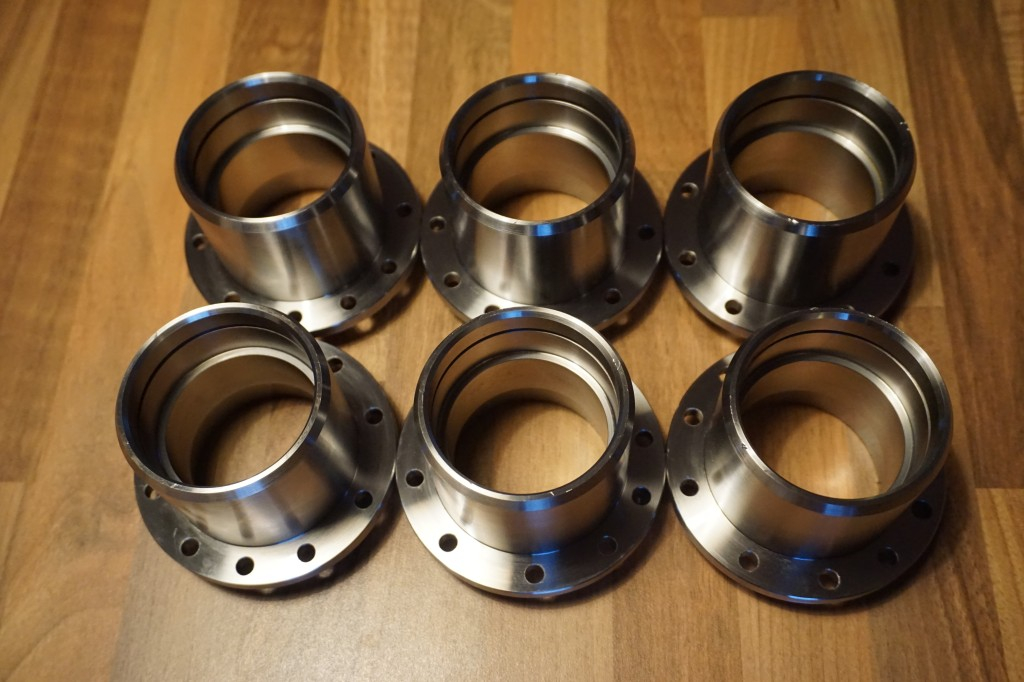

Langsam werde ich zum Teilemessi!
