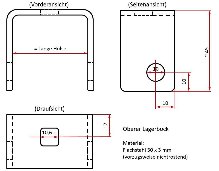

Oben wird der Hijacker mit einem zusätzlichen, ∩-förmigem Lagerbock mit der Karosserie adaptiert:
Dieser Lagerbock ist aus einem 3 mm dicken, 30 mm breiten Flachstahl angefertigt. Die seitlichen Bohrungen für die obere Stoßdämpfer-Schraube (M10 x 60) wie die Bohrung oben im ∩, um den Lagerbock mit der Karosserie zu verschrauben, sind seitlich versetzt zu bohren. (Siehe Skizze) Somit hat der Stoßdämpfer ausreichenden Abstand zum Radkasten.
Der Lagerbock ist mit einer Schlossschraube (M10 x 20) und von innen mit dicker U-Scheibe (DIN 7349) über die Bohrung der Stoßdämpferaufnahme der Karosserie verschraubt. An die Kontaktfläche Lagerbock-Karosserie vorher noch etwas dauerplastische Dichtmasse geben, damit an dieser Stelle kein Wasser in den Kofferraum eindringen kann.
Lagerbock oben (1).jpg (55.68 KiB) 85253 mal betrachtet
