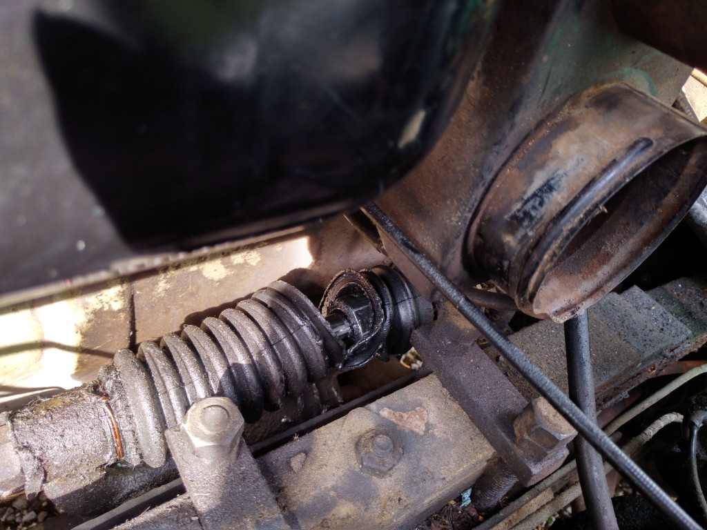

Mein Udo ist mit mir ja auf ganz kurzer Stippvisite in der Heimat und da es auch aufgrund eines fehlenden Abziehers in/bei Regensburg auf die Schnelle nicht möglich war, Udos gerissene Lenkmanschette zu wechseln, habe ich Kontakt zum Zweitakt Kollektiv Leipzig aufgenommen und mal gaaaanz freundlich und unverbindlich angefragt, ob man mir beim Wechsel der Manschette mit Equipment und Rat aushelfen kann.

Weshalb? Der Lenkstock wollte partout nicht seine angestammte Position verlassen. Das Dingens war ja mal sowas von fest und störrisch! Erik hat sogar (trotz meines Einwands) seinen Abzieher ein wenig mit der Flex bearbeitet, um einen noch optimaleren Sitz zu gewährleisten. Nach Einsatz von Rostlöser, dem Schweißgerät zum Erhitzen, viel Muskelschmalz und des pneumatischen Schlagschraubers war es dann irgendwann endlich geschafft und der Lenkstock gab nach. :D
Die neue Manschette aufziehen und den Lenkstock wieder in seine Position bringen ging gefühlt ruck zuck. Letztlich waren dann aber dennoch mindestens 2 Stunden alleine für die ganze Aktion mit der Lenkmanschette draufgegangen.

Ich habe immer wieder mit dem Hochladen von Bildern Probleme - irgendwie will das nicht so wie ich will. Und nun ist meine Editierzeit abgelaufen.
Könnt ihr die doppelten Bilder entfernen und das Bild der defekten Lenkmanschette oben an passender Stelle einfügen :?:
