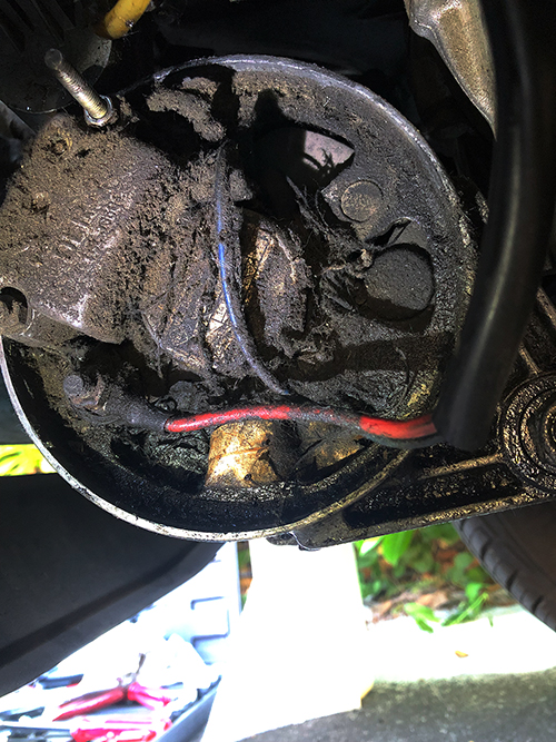

Da ich heute unerwartet früh Schluss gemacht habe, bin ich deinem Tipp gleich mal gefolgt...
Die Kappe der Lima hatte ich bisher noch nicht ab - wer weiß, wann die das letzte Mal überhaupt ab war, denn so sah es aus...
Klar, klinisch rein ist es da nicht, doch völlig verdreckte Anschlüsse sowie Blätter und bis zu knapp 5mm Dreck? Das hatte ich so nicht erwartet.
Spannungen nach dem Entfernen des ganz groben Drecks und Reinigen der Anschlüsse...
Batteriespannung gerade eben: 12,31v
Spannung bei laufendem Motor und Licht an: ca. 12,4v
mit erhöhter Drehzahl und Licht an: ca. 12,6v
Motor an und Spannung direkt an Klemme 30 der Lima: ca. 12,4v und nach kurzem Gasstoß konstant ca. 13,2v
Heißt das nicht, dass die Lima (laut Etikett 14v und 42A) zu wenig Spannung produziert und ich von Lima zur Batterie einen ordentlichen Spannungsabfall habe (13,2v -> 12,6v)?!?
Als nächstes wohl erst einmal die komplette Lima vom Dreck befreien und dann schauen, denn ein Fehler schließt einen anderen ja nicht aus.
Re: Alex' Anfängerprobleme...
Verfasst: 03.06.2019 20:41
Oh...
Es ist nicht unwahrscheinlich, dass Dreck an der falschen Stelle für Probleme sorgen kann.
In diesem Fall würde ich das Teil zerlegen.
Im Zuge dessen kann man die Kohlebürsten prüfen wie die Dioden messen.
Was für ein Spannungsmessgerät genau hast Du? Ist das ein Multimeter? Mit Diodentest-Funktion?

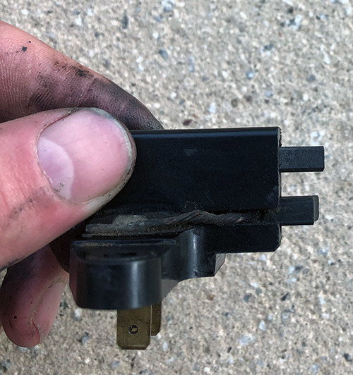

Den Kohlebürstenhalter bekommt man ja so problemlos runter. Das Ergebnis...
Die Kohlen habe ich mal noch nicht vom Halter abgelötet, aber die werden im Zuge der Überholung wohl mit ersetzt. Derzeit schauen sie 6mm bzw. 8mm heraus (gemessen vom Halter bis Bogenmitte, also der kürzesten Distanz). Oder haben die genug Fleisch?

Die Kohlebürstenrestlänge wird über die gesamten Bürsten gemessen und nicht nur über den Teil der aus dem Halter guckt. Das zulässige Minimalmaß beträgt 10mm am Rand und 9mm in der Mitte der Ausrundung. Viel Erfolg!
