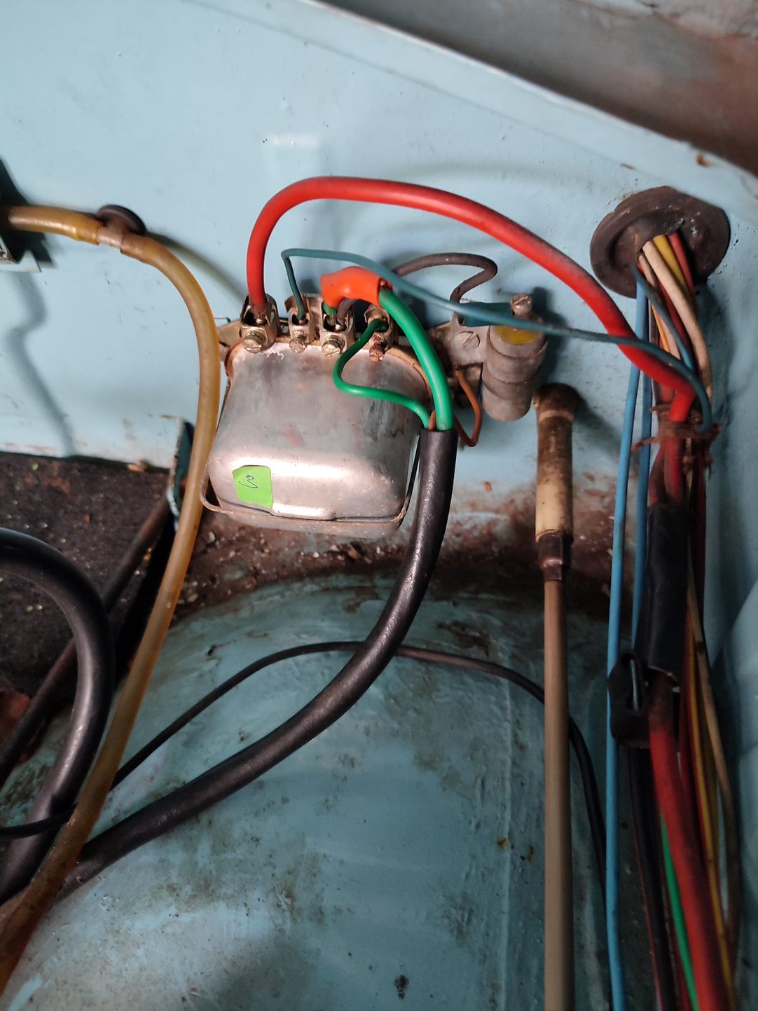

Noch eine Frage neben dem Regler ist so ein Teil ( Diode ?) mit Anschluß oben der geht dann gemeinsam mit D+ auf klemme 3 Regler was ist das eigentlich wird nicht so richtig beschrieben.
VG Uwe

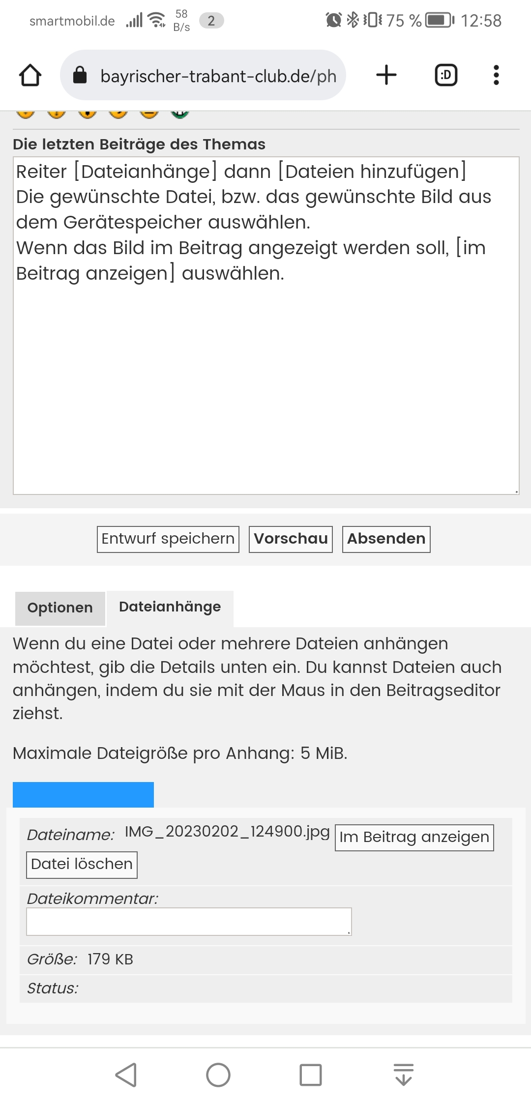

Wegen Bilder anfügen; unter dem Editor Fenster sind Register. Bei [Dataianhänge] gibt es die Möglichkeit Bilder aus dem Speicher auszuwählen und hochzuladen.

Das seltsame Teil am Regler könnte vieleicht ein nachgerüsteter Entstörkondensator sein. wenn der durchschlägt könnte das auch zu Problemen führen. Klemm dieses Teil doch mal am Regler ab.

Leitungen habe ich einzeln durchgemessen sind ok und haben keinen Masseschluß.
Bei Bildreinfügen kommt nur Bild und weiter komme ich nicht ....

Reiter [Dateianhänge] dann [Dateien hinzufügen]
Die gewünschte Datei, bzw. das gewünschte Bild aus dem Gerätespeicher auswählen.
Wenn das Bild im Beitrag angezeigt werden soll, [im Beitrag anzeigen] auswählen.
