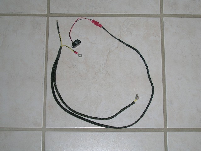

Soderle,
jetzt gibt es von dem DMÜ mal ein Foto.
Hier die Variante "Warnton".
Einbauaufwand: 10 Minuten
Keine Löcher bohren, nix verbiegen oder anderweitig dauerhaft verändern.
Wie eingangs schon beschrieben, Schallschluckhaube seitlich hinter dem Gebläse lösen, eine Schraube vom Kühlluftblech am Zylinderkopf herausschrauben, stattdessen den Sensor einschrauben, Schallschluckhaube wieder festclipsen. Eine Leitung an Zündspule +, die Andere an Masse (Halterung Zündspulen) anschrauben, Kabel vom Tongeber am Tank vorbei durch die Kabeldurchführung verlegen, Tongeber mit Doppelklebeband (bereits vormontiert) unterm Armaturenbrett festkleben und anstecken, Leitungen hübsch verlegen, fertig. :)
Wie sieht es denn mit den all den Anderen aus? Hat denn nur der Hocki Interesse :?:
Viele Grüße
DMÜ Warnton.JPG (60.23 KiB) 21405 mal betrachtet
