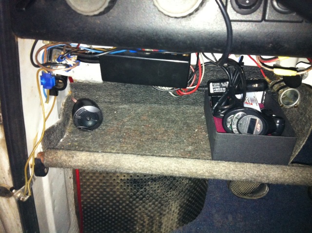

Hochtöner Fahrerseite auf der Filzablage befestigt.
Foto 3(1).JPG (137.57 KiB) 30052 mal betrachtet

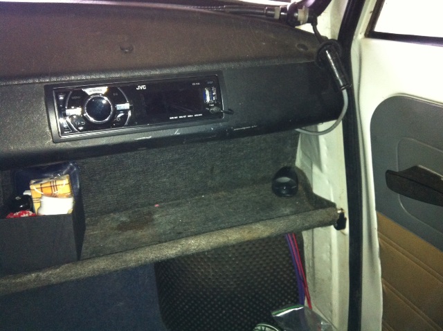

Radio ganz &quot;klassisch&quot; im Griffausschnitt untergebracht. Hierzu werden die Blechkanten mit einer Zange vorsichtig nachgebogen und die &quot;Ecken &quot; mit einer kleinen Ratschenverlängerung und einem Gummihammer vorsichtig nachgeschlagen.<br />Hochtöner Beifahrerseite ( wer ihn sieht ;-) )auf der Filzablage befestigt.
Radio ganz "klassisch" im Griffausschnitt untergebracht. Hierzu werden die Blechkanten mit einer Zange vorsichtig nachgebogen und die "Ecken " mit einer kleinen Ratschenverlängerung und einem Gummihammer vorsichtig nachgeschlagen.
Foto 2(1).JPG (106.97 KiB) 30052 mal betrachtet

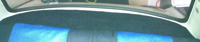

Hutablage bestehend aus 19mm MDF, mit 5mm Schaumstoff und mit Lautsprecherbezugsstoff bezogen.
Foto 4(1).JPG (38.24 KiB) 30052 mal betrachtet

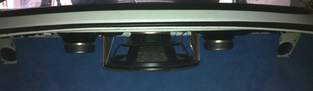

In der Hutablage wurden zwei Stück 20cm 3-Wege Lautsprecher und ein 30cm Woofer von Pioneer verbaut.
Foto 5.JPG (32.3 KiB) 30052 mal betrachtet

Ich hätte mir vielleicht eine andere Stelle für die Hochtöner gesucht als diese quasi in die Ablage zu legen. Geschmackssache. :)
Noch eine Anmerkung zu den Bildern: Die sind a bissl arg groß / breit.
Viel Spaß mit Deiner Lieblingsmusik! :)
Re: Car HiFi & Multimedia
@duesentrieb: Bilder sind angepasst. :wink:
Mach´ doch einen Vorschlag für eine bessere Position der Hochtöner. Das Platzangebot ist ja sehr begrenzt, deshalb haben sie dort ihren Platz gefunden. Da sie auf den Zuhörer gerichtet sind, genießt man den vollsten Klang.
