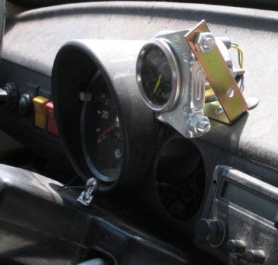

Ich empfehle ein Voltmeter zu installieren...sehr komfortabel! ;)
Roern77 hat geschrieben:Ich empfehle ein Voltmeter zu installieren...sehr komfortabel! ;)
ist schon längst installiert... ;)
- zeigt aber keinen pathologischen Befund...

Beitrag von Freeliner »
Ist das Voltmeter dann installiert in dem Loch unter dem
Drehzahlmesser mit dem Stuhlwinkel und der Auspuffschelle?
Mann - das finde ich vielleicht genial, zumal das auch noch schick
aussieht...

nein, dafür ist es leider zu klein...
- und auf die Blende, die das Loch für die KMVA verkleinern sollte, warte ich bis heute vergeblich...
z.Z. liegt das Anzeigeinstrument vor/unter dem Benzinhahnhebel... ;)
aber schön, dass Dir die Lösung mit dem Stuhlwinkel so gut gefällt...
Nachahmung ausdrücklich erlaubt... :D
