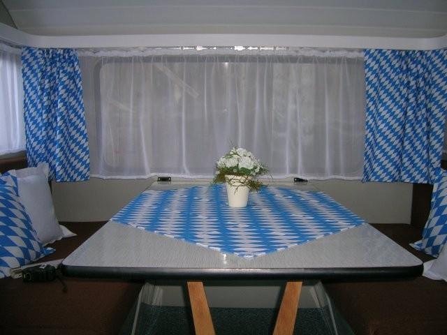

So, da nun doch einige Zeit vergangen ist, seitdem dem Peter der Himmel entgegenkam, möchte ich Euch unsere Fortschritte an der inneren optischen Gestaltung unseres Wohnwägelchens nicht vorenthalten.
Natürlich sind wir noch nicht ganz fertig, die Polster müssen noch neu bezogen werden, und sonst fehlen noch ein paar unwesentliche Kleinigkeiten.
Da ich aber doch sehr stolz bin auf unser Werk, hier ein paar Bilder:
Liebe Grüße aus Esterndorf
- Achtung: Wandabschlußleiste an der Decke ist hier noch nicht montiert. Diese ist nur provisorisch eingeklemmt. Nicht dass sich jemand wundert...
- DSCN2333.jpg (34.4 KiB) 20959 mal betrachtet
- DSCN2337.jpg (43.66 KiB) 20959 mal betrachtet
- DSCN2332.jpg (48.25 KiB) 20959 mal betrachtet
