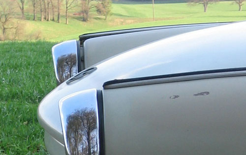

Hab jetzt mal ein Bild angehängt.
Da sieht man ganz gut den Lackabplatzer, und dass dann drüber lackiert wurde, und dann ist der Lack an der selben Stelle wieder abgegangen. Farbe war übrigens von einem der Trabiteile Händler ... Man sieht schon einen leichten Farbunterschied.
Nun möchte ich hier keinen von Euch entmutigen, aber wenn ihr auch einfach über solche Stellen drüberlackiert habt, dann wir Euch der Lack auch wieder dort abfallen ... :cry:
Wobei ich sagen muss, dass mein Trabi draussen steht (zwar unter Dach) und somit alle Witterung und somit das Dehnen des Materials bei Hitze etc. abbekommt. Also schlechte Lack - Bedingungen ...
Wenn also kein besserer Vorschlag kommt werde ich mal mit dem Kunststoffverbinder - Zeugs "grundieren". Ich sag euch dann in paar Jahren wie gut es gehalten hat :)
Habe leider etliche solcher Abplatzungen ... wobei die Meisten kleiner sind ...
