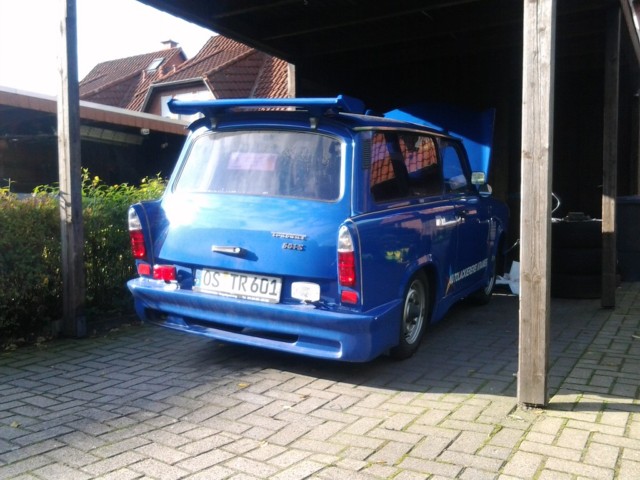

Und damit hier jeder mal ein Bild bekommt :wink: , um dieses Heck geht es:
Mfg René
