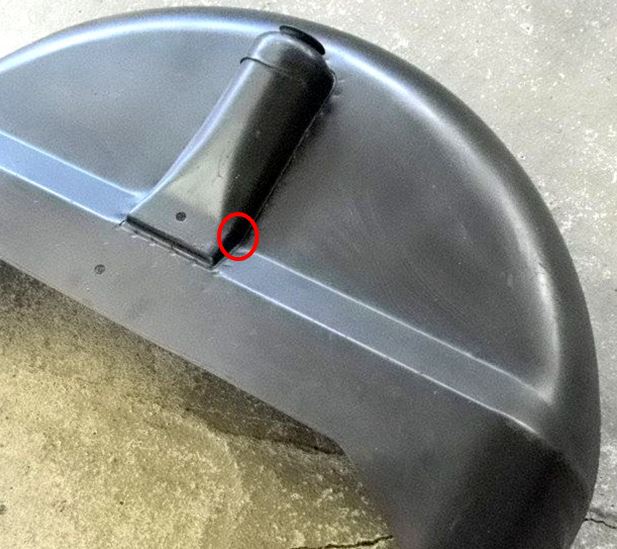

Ich hab das folgende gefunden:
http://pf31.pappenforum.de/index.php/At ... 20333-JPG/
Ich hab damals die Platte mit dem Gewinde auf halbe Höhe zur Seitenscheibe angeschweißt.
Leider kann ich nicht sagen wie die Jungs/Mädels in Zwickau bzw. Meerane die Verstärkung der C-Säule innen dargestellt haben.
Dezenter könnte man es machen, wenn man an vergleichbarer Stelle nur ein Loch in die C-Säule bohrt die Platte mit dem Gewinde in der C-Säule hochfädelt und so nur die Anlenkung / Rolle sichtbar ist. Herausreißen wird das sicher nicht.
Wenn ich mich recht erinnere, hatte ich damals ganz normale Trabant Rollgurte für vorne incl. der Gurtpeitschen verwendet.
Achja, hatte ich eingangs vergessen; die Gurtbefestigung außen am Stoßdämpfer-"Dom" kanpp überhalb der Querverstärkung / Radkastenverstärkung ein Loch bohren und mit Verstärkungsplatte festschrauben.

Hi Düsentrieb,
danke für die Infos
Das Bild hatte ich auch schon gefunden, darum habe ich auch schon in den Rollgurt investiert ... es ist dieser:
http://www.ebay.de/itm/251594055646?ssP ... 1423.l2649
Irgendwo hatte auch einer beschrieben, dass man die Platte mit Gewinde in die C - Säule fummeln kann, und mit 2 Punkten anschweissen könnte, indem man vorher 2 kleine Löcher neben das Loch für die Gurtschraube gebohrt hat ... und dadurch anschweisst. Hoffe das geht ... zum schweissen muss ich eh noch einen finden ...
Als untere Punkte hätte ich die aus der 2 Punkt Doblina Zulassung genommen .... muss mal schauen, vielleicht war das genau der Punkt an der Radkastenverstärkung?
Jedenfalls spart man sich mit dem positionsunabhängigen Rollgurt den 4. Punkt unten hinten ...
Jetzt hoffe ich auf eine cm - Angabe ... sonst mache ich es so ca. an der entsprechenden Stelle.

danke für die Infos
Grüße

... stelle gerade fest, dass der Punkt für die Doblina - 2 Punkt Gurte ein Anderer ist (unten am Bodenblech mit einer Verstärkungsplatte darunter) ... Ähhh welcher ist nun besser? Ich mache Meldung, wenn das Projekt weiter gegangen ist ... kann allerdings noch dauern ...
