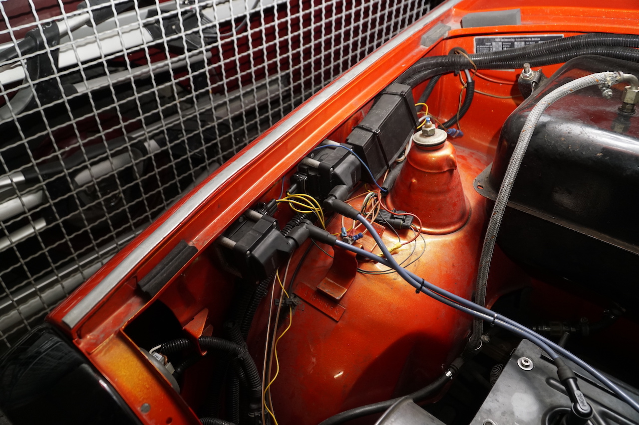

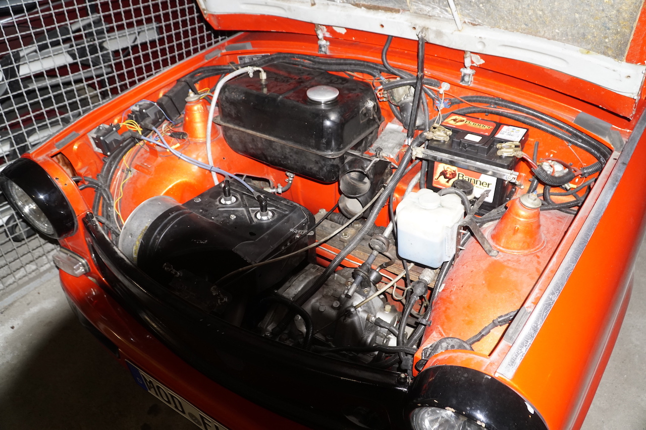

Leider etwas spät, aber hier die Fotos vom Motorraum.

powertrabi
Beiträge: 25
Registriert: 04.04.2019 15:56
Wohnort: Biessenhofen
Re: Vergaserabstimmung 28H 1-1
Beitrag von powertrabi »
Waren nur mal schnell in der Garage am Abend gemacht.
Habe momentan die 260 Isolator Kerzen verbaut, da ich auf die anderen noch warte.
was ich dann per Zufall, Gott sei dank, festgestellt habe, es haben sich beide Schläuchen der Zündplatine gelöst, und sie ist da so an ihren 3 Kabeln im Gebergehäuse herumgehangen. Motor lief eigentlich wunderbar!
So nun alles fest und mit Loctite gesichert, eingestellt und siehe da, Das rasseln und klappern im Motorraum ist weg.
Nur werde ich meine "60" Leerlaufdüse wieder austauschen müssen, da mein Motor im Leerlauf gut läuft, im Kalten Zustand Qualmt, aber die Leerlaufgemischschraube komplett reingeschaut, zu ist! :wink:
Werde dann weiter berichten wenn morgen die anderen Kerzen kommen.
