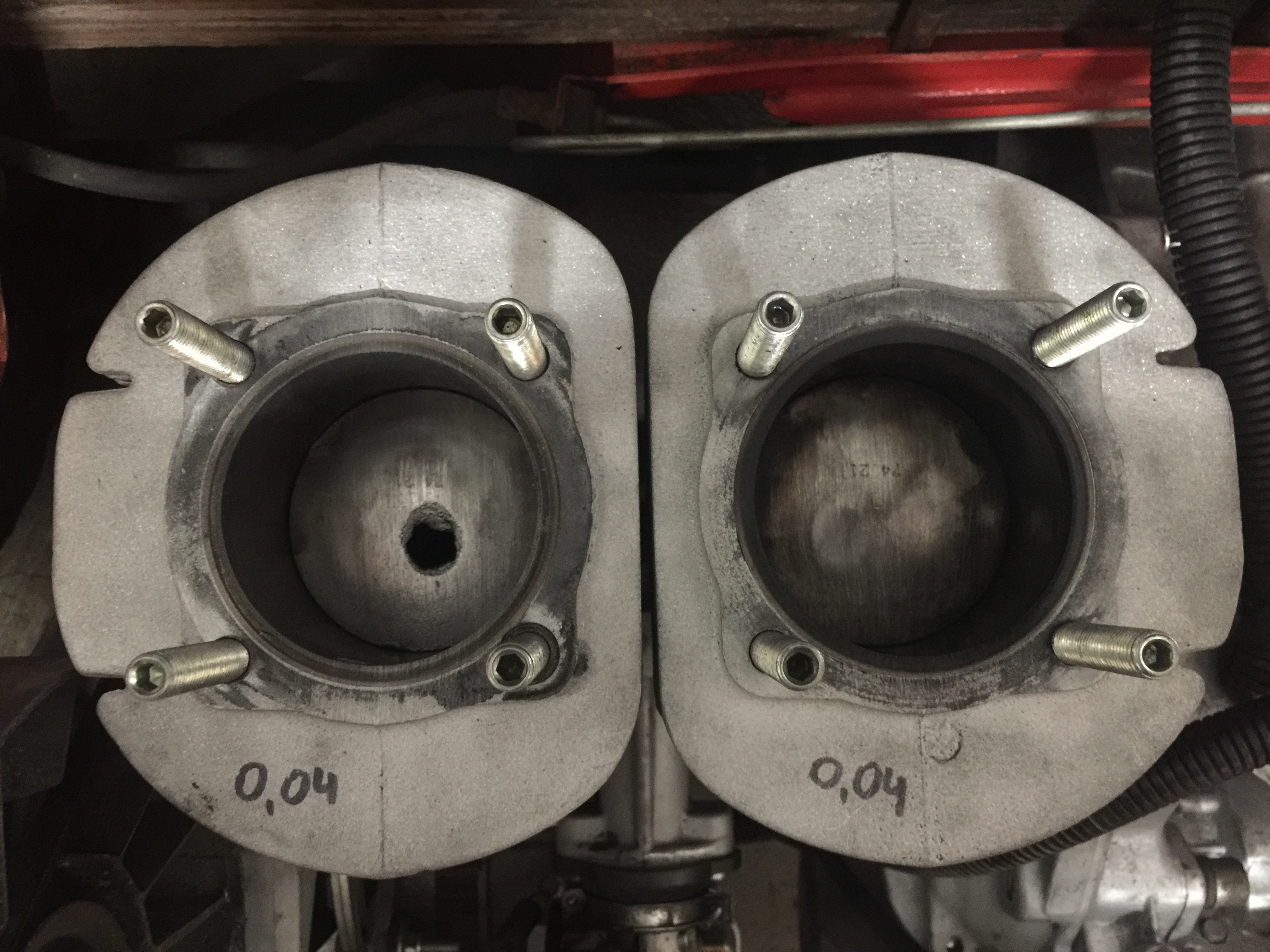

Das passiert dann wenn der Mikuni zu mager abgestimmt ist, die Zündung auf sehr früh steht, und mann nach dem Warmfahren mal richtig gas gibt. Dank schneller Reaktion bei 140km/h Kupplung treten Zündung aus und hoffen dass man so weit wie möglich Richtung Garage rollt, ist nichts weiter passiert!
- zu Mager Bedüst und Frühzündung!

Loch im Kolben ist ungut!
Wenn ich fragen darf: Was für Zündkerzen genau waren zu dieser Zeit drin?
Dann noch etwas: Wie schaut bei Dir die Ansaugluftführung/Ansauggeräuschdämpfer, bzw. der Luftfilter aus?

Zündkerzen waren/sind immer noch NGK-Widerstandszuendkerzen BR8HS verbaut
Ich werde später mal noch ein paar Bilder vom Motorraum machen und einstellen.
Habe heute die Leerlaufdüse mit nem Dremel etwas aufgerieben und mit Lehre kontrolliert, is jetzt eine 0,60 Düse. läuft jetzt im Standgas stabil mit ca. 700U U/min mit Abblendlicht.
Hauptdüse hab ich die 130 verbaut. läuft super, kein rasseln im oberen Drehzahlberreich. lediglich wenn ich etwas vom gas gehe (bei 4000-4500 U/min), rasselt es. werde diesbezüglich noch die 135 und evtl. die 140 Düsen versuchen.
Bei warmen Motor v.max 125 km/h bei knapp 4500 U/min.

Re: Vergaserabstimmung 28H 1-1
NGK B(R)8HS sind nicht gut!
Bei optimierten Motoren bis ca. 35 PS bitte Bosch W3AC.
NGK haben eine etwas abweichende Atmungsraum-Geometrie und die Neigung Vorentflammungen auszulösen wird dadurch begünstigt (das Loch im Kolbenboden ist sehr typisch für Kerzen-bedingte Vorentflammungen) - unabhängig vom Wärmewert. Dieser macht zudem bei einer NGK "8" eh eine etwas heißere Kerze aus als bei Bosch "3". Also doppelt unpraktisch.
An anderer Stelle hatte ich da mal ein paar Worte hierüber geschrieben:
http://pf31.pappenforum.de/thread/31820 ... der-pappe/
Ich bin gespannt auf die Motorraum-Bilder.
