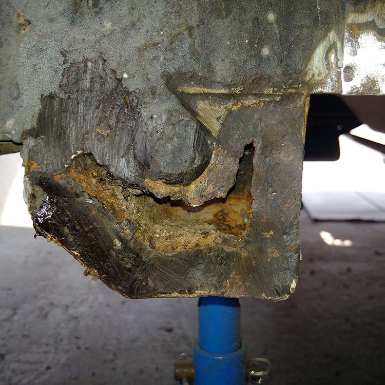

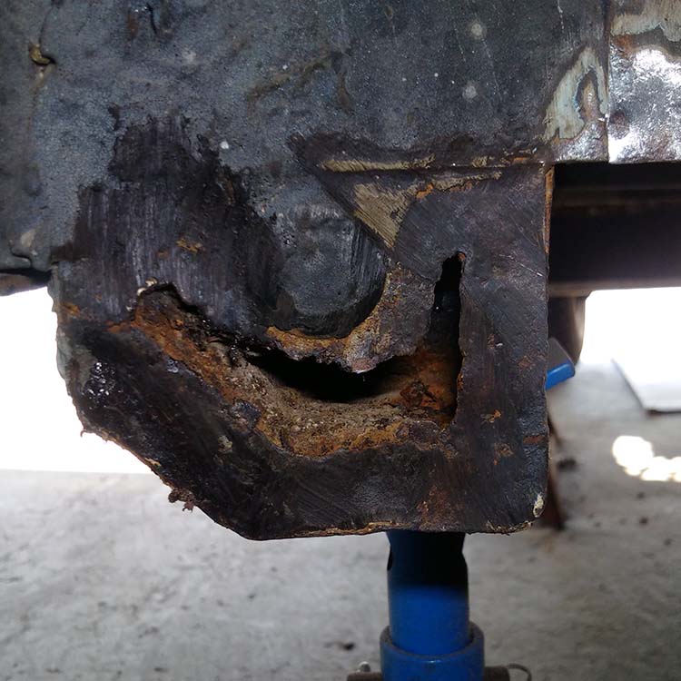

Da habe ich nun im Keller zwei hohlraumkonservierte und satt schwarze Dreieckslenker stehen und habe dabei doch glatt den Unterboden wieder aus den Augen verloren, also musste hier erst arbeit investiert werden, denn "neue" Technik mag ich nicht an einen alten Unterboden schrauben.
Schnell gemacht, dachte ich mir - in einigen Tagen habe ich alles blank und wieder konserviert, doch da war der Wunsch Vater des Gedanken, leider. :?
Als ich die Schweißnähte der hinteren Radläufe geputzt hatte und zum Übergang zum linken Schweller kam, wurde meine CSD-Scheibe erst von etwas schwarzem verklebt und dann kam das Lächeln des Grauen zum Vorschein... :( :cry:

Alles was Du hübsch machen möchtest, hübsch machen und den schadhaften Bereich provisorisch abdecken, dass bis die Reparatur der Schadstelle stattfinden kann, kein Schmutz eindringen kann.
Mit Panzertape z. B.
Nachtrag: Der Matze hat keine mobile Werkstatt.
Wenn es nur diese eine Stelle ist, dann sollte sinnvoller Weise der Unterbodenschutz dort etwas ausgespart werden.

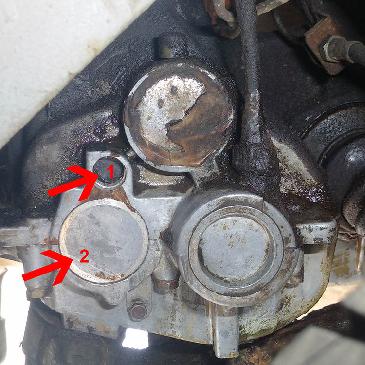

Da mein gletscherblauer Liebling gerade gekippt ist, habe ich den Platz genutzt, um gefühlte Unmengen Schmodder vom Getriebe zu entfernen, denn an der Ablassschraube hing immer ein wenig Öl.
Beim säubern kam mir doch glatt eine ganze Menge Silikon entgegen. Bei Pfeil 1 war ein ganzer Pfropf drin und bei Pfeil 2 war es noch ordentlich über den Deckel geschmiert.
Ich schätze, dass das Öl unter der Antriebsmanschette hindurchmogelt, denn als ich die ein wenig bewegte, flossen einige Tröpfchen.
Frage 1: Kommt bei Pfeil 1 ein kleiner Aludeckel statt des Silikonpfropfs hin oder bleibt es bei der Vertiefung?
Frage 2: Öl unter der Antriebsmanschette ist sicher nicht im Sinne des Erfinders, oder? (sah nicht nach verflüssigtem alten Fett aus)

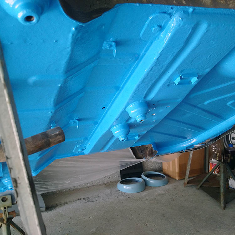

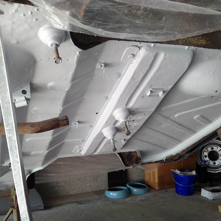

Ab Mitte Unterboden bis zum Heck habe ich den sichtbaren Rost erfolgreich bekämpft. Mangels Strom musste es reine Handarbeit werden und somit habe ich mich leider auf die Beseitigung aller ersichtlichen Roststellen und jeglichen Krakelees des alten Unterbodenschutzes beschränkt. :|
Viele Tage und ausgiebigen rostigen Husten später habe ich den Unterboden rostversiegeln und grundieren können.
Heute kam dann endlich die erste Schicht neuer Unterbodenschutz drauf (2 folgen noch).

Pfeil 1:
Hier fehlt eine Verschlußscheibe!
Bestellnummer: 99 00034 214
Bezeichnung: Verschlußscheibe 14, TGL 0-470
Das Unpraktische hier ist, dass Öl ausgelaufen und Schmutz eingedrungen ist.
Hier sollte so bald wie möglich die Öffnung verschlossen werden, vorher jedoch die Verschmutzungen in dieser Öffnung, da sind noch Bohrungen dahinter, gründlichst mit Bremsenreiniger bei offener Ablassschraube ausgewaschsen werden.
Pfeil 2:
Dieser Abschlußdeckel ist original mit einem Rundring zum Gehäuse hin abgedichtet. Dichtmittelreste außen am Gehäuse kann man getrost entfernen.
Jedoch die große Verschlußscheibe neben der fehlenden (Pfeil 1), hier löst sich die spröde gewordene Versiegelung ab und Öl tritt aus.
Die Verschlußscheiben mit einem möglichst niedrigviskosen Silikon-Dichtstoff abdichten nach gründlicher Entfernung des alten Dichtstoffes und Abwaschen von Öl und Schmutz mit Bremsenreiniger.
Nachtrag:
Ölig hinter den Manschetten ist eigentlich normal.
So lange es keine Revierpfützen dadurch gibt, besteht kein Handlungsbedarf.
Ansonsten gute Arbeit! :)

  • Öffnung von Pfeil 1 penibel säubern
  • Getriebeöl ablassen
  • neue Verschlussscheibe einsetzen
  • spröde Versiegelung der großen Verschlussscheibe neben Pfeil 1 entfernen
  • alle Flächen säubern und entfetten
  • mit dem empfohlenen Silikon-Dichtstoff alle Verschlussscheiben abdichten
  • Getriebe neu mit Öl befüllen
Sehe ich gerade das Problem bei der Sache nicht und mache es mir zu einfach oder ist das gar für meine begrenzten Fähigkeiten mal ohne weiteres schaffbar :?:

Dass es auf dem Getriebe-Bild noch feucht ist, ist dem Zustand geschuldet, dass ich da noch mitten in der Putzaktion war und sich noch Kaltreiniger im oberen Bereich befindet.

Das Problem beim Getriebe ist, dass wegen der fehlenden Verschlußscheibe über einen längeren Zeitraum Öl ausgelaufen und Schmutz eingedrungen ist. Beides ist nicht gut fürs Getriebe.
Das wieder abzudichten ist kein großes Hexenwerk.
Silikon-Dichtstoff - Beispiel:
Von Petec "Silikon Dichtung"
Gibt es in der 70 ml Tube in grau, schwarz, weiß, rot.
