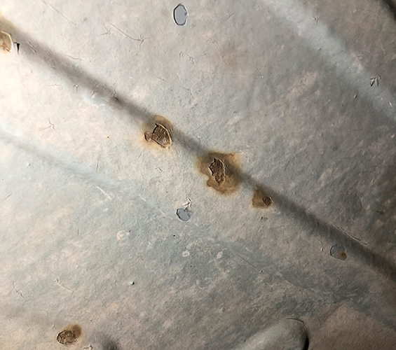

Btw: Der originale Unterbodenschutz ist noch zu sehr großen Teilen intakt und nur an wenigen Stellen abgeplatzt.
An den betreffenden Stellen (im Bild der schlimmste Bereich) sieht es dann so aus...
Wie verfahre ich am besten, um hier keinen großflächigen Rost aufkommen zu lassen? Udo ist ja ohnehin ein "Schönwetterauto", aber unerwarteten Regen kann ich ja nicht ausschließen.
Den alten Unterbodenschutz entfernen, Rostumwandler drauf, neuen Unterbodenschutz drauf? Ist sicher zu einfach gedacht, oder :?:
Re: Überholung der kompletten 2. Achse
KEINEN Rostumwandler bitte.
Bitte nach dem Entfernen von losen, nicht haftfähigen Schichten und so gut es geht auch den Rost, nach dem reinigen und entfernen von Schmutz, Staub und dem entfetten, z. B. mit Silikonentferner, von Mipa die Rostversiegelung auftragen.
Nach dem die Rostversiegelung trocken ist kann grundiert, lackiert, ggf. abgedichtet werden und schließlich Unterbodenschutz drauf.

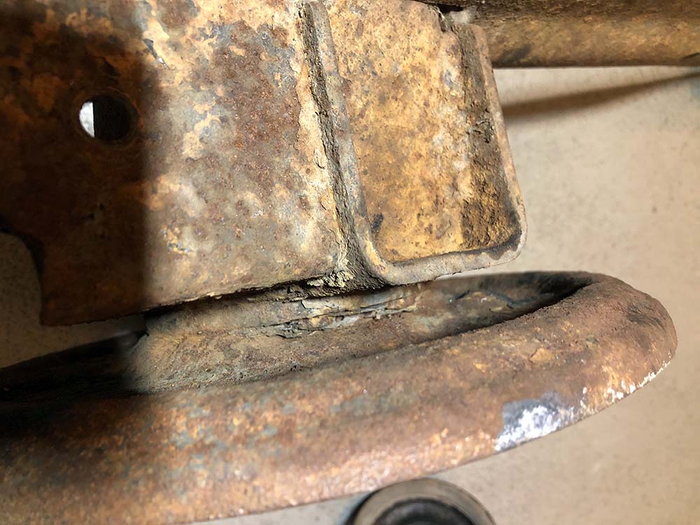

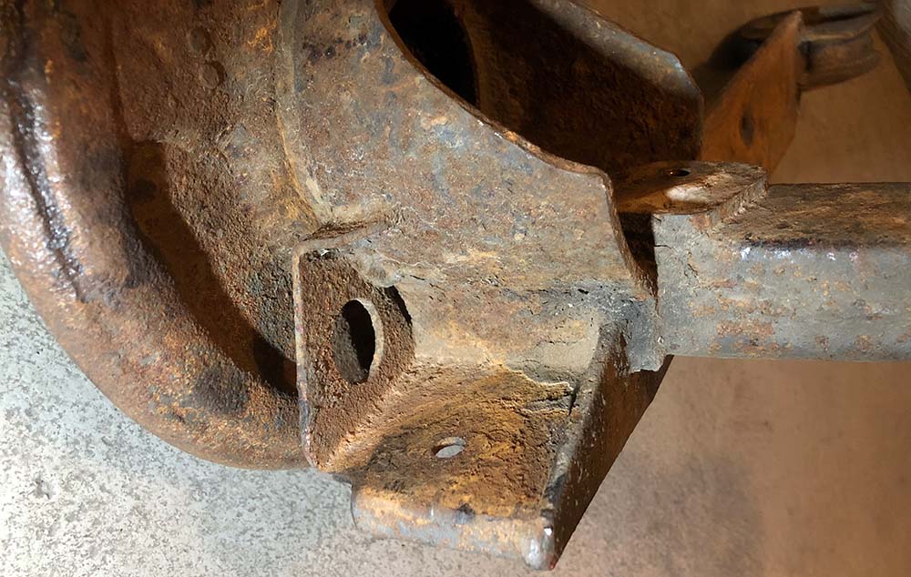

Die Gummielemente der Dreieckslenker sahen ja schon im eingebauten Zustand teils sehr rissig aus - ausgebaut waren einige "minimal windschief".
Ernüchtert bin ich jedoch bzgl. des Zustands der Dreieckslenker an sich - genauer gesagt, bin ich beim linken am Zweifeln. Wieviel Rost ist zuviel Rost?
Für mich als Nixblicker :wink: ist der rechte wohl problemlos. Beim Schwenken des rechten hörte ich "Leise rieselt der Schnee" - das bisschen Rost habe ich gut rausbekommen. Der linke sieht äußerlich schon angegriffener aus, spielt ebenfalls selbiges Lied, jedoch in der Heavy Metal Hardcore-Version. Hier habe ich 2 Hohlhände voll Rost rausgeholt (und es rieselt noch ein wenig im Innern)! :shock: Ist das der Exitus und somit gar die Death Metal-Version? Beim Abklopfen von außen habe ich keine auffällig klingende Stelle vernommen, aber das ist wohl kein sicherer Test.

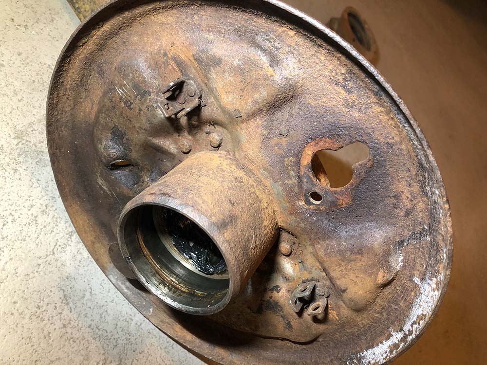

Laut WHIMS wurden für die Radlager ab '81 keine Federscheiben mehr verwendet und da Udo aus '88 ist, war ich verwundert, dass rechts eine Federscheibe und gar noch eine Wurmfeder verbaut war, links aber nicht. Da hat wohl schon jemand irgendwann das Radlager gewechselt, denn das klingt auch noch nicht ganz so mies wie das auf der linken Seite, welches das Lied vom Tod spielt.

Weiter im Text ... ähm ... Bilde...
Schöne Bilder! :)
Auf alle Fälle herrichten! :)
Weiterhin gutes Gelingen! :)
Auch bei 2 Hohlhänden voller Rostbrösel (aus einem einzigen Dreieckslenker) ohne Bedenken? :shock:
Hossa! Dann steht dem Entrostungsspektakel nichts mehr im Wege... (Schon einmal ein fettes SORRY an meine Nachbarn, die über meinem Keller wohnen :lol: )
Danke dir :!:

So, die Dreieckslenker sind nun vollkommen vom Rost befreit. Dann habe ich sie mit der Mipa Rostversiegelung versorgt, bevor ich sie danach grundiert habe - lackiert wird im letzten Schritt.
Es war mir nur erst einmal wichtig, nach dem Entrosten schnell zu grundieren, damit es nicht gleich wieder zu gammeln beginnt.
Und weiter geht's mit dem lustigen Fragenreigen...
Da "Udo" aus 02/88 ist, haben meine Dreieckslenker keine Servicebohrung, wie sie dann wohl bei den letzten Jahren vorhanden war. Muss es sein, diese in meine sonst unversehrten Dreieckslenker zu bohren?
Ich hatte eigentlich vor, einfach durch die beiden Löcher des Haltebocks zu konservieren.
Du musst kein Loch bohren, wenn Du nicht willst.
Über die Bohrungen vom Haltebock kann man mit einer Hakendüse den Hohlraum gut erreichen.
