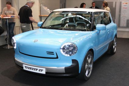

@ Michi der Modellhersteller Herpa will den Trabant wieder auf die Straße bringen wurde schon auf der IAA 2009 bekannt gegeben das Modell soll Herpa 50 heißen es sind sogar Elektroautos geplant...
IndiKar ist federführend
Eine sächsische Automobil-Kooperation plant derzeit die Realisierung eines Trabant-Nachfolgers in Originalgröße. Die technische Koordination und Einbeziehung weiterer sächsischer Firmen für die Entwicklung bzw. Realisierung übernimmt dabei die Firma IndiKar (Wilkau-Haßlau, Kreis Zwickau/Sachsen). Die IndiKar Individual Karosseriebau GmbH ist ein Unternehmen der Farmingtons Group und kompetent als Systemlieferant von Sonderfahrzeugen, Fahrzeugkomponenten und Prototypen für die Automobilindustrie. Der Miniaturmodell-Hersteller Herpa wird die Initiative newTrabi weiterhin lenken.
