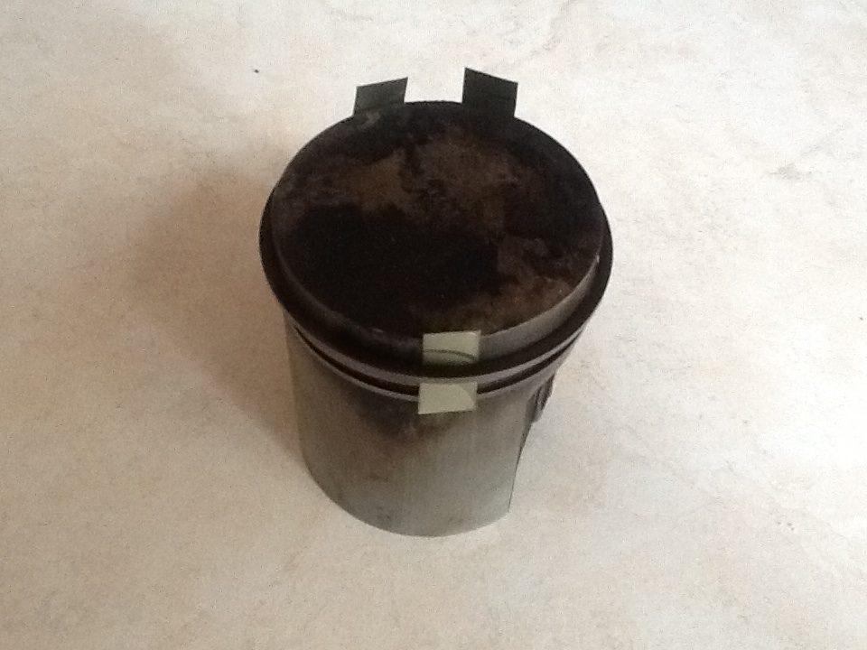

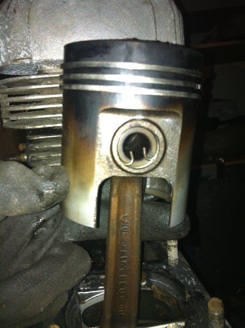

Worauf schließen beispielsweise solche Verfärbungen?
Kolben und Zylinder haben keine Riefen, Risse oder Platzer. Sind diese trotzdem verwendbar?
Re: Kaufberatung
Ich bin da sicher nicht der Experte, aber für mich sieht das so aus, als ob die Kolbenringe schon nicht mehr ganz zur Zylinderlaufbahn abgedichtet haben, wodurch sich dann eben auch schon unterhalb der Kolbenringe Verbrennungsrückstände abgelagert haben. In diesem Fall wäre die Zylindergarnitur wohl schon an der Verschleißgrenze. Aber ich spreche da nicht aus Erfahrung.
Re: Kaufberatung
Nun ja, einen Schönheitspreis gewinnt dieser Kolben nicht mehr.
Aber es geht nicht um die Schönheit. Sicher sind da Verbrennungsgase an den Ringen vorbeigestrichen, aber anhand dieser einzigen Ansicht kann man keine Aussage über etwaige Fehleinstellungen von ZZP und Gemisch treffen.
Wie sehen die restlichen drei Seiten denn aus?
Als nächstes würde ich den obersten Kolbenring entfernen, diesen in Einbaulage in den dazugehörigen Zylinder einsetzen und knapp 1 cm unterhalb der Zylinderoberkante positionieren. (Also da wo der Kolbenring am OT stehenbleibt.)
Dann mit der Fühllehre das Stoßmaß ermitteln und das Ergebnis mitteilen.

Wie bekomme ich denn einen Kolbenring vom Kolben, ohne was zu beschädigen? Ich weiß, dass die Ringe sehr schnell brechen.
Hier noch die drei anderen Ansichten.

Kolbenringe abnehmen:
Als Hilfsmittel kann man aus einer Konserven- oder Getränkedose sich drei Blechstreifen schneiden.
Größe etwa 1 cm breit und 2 - 3 cm lang.
Den Kolbenring mit einem Fingernagel etwas lupfen und die Blechstreifchen gemäß Bildchen zwischen schieben.
Dann Kolbenring abnehmen.
Ansonsten sieht der Kolben bis auf die einseitigen Ablagerungen soweit gut aus.
Diese Einseitigkeit kann womöglich von einem etwas schiefen Pleuel herrühren.
Das herauszufinden muss der Zylinder wieder rauf und dann muss man den Abstand zwischen Kolben und Zylinderwand vom Kolbenboden aus jeweils links und rechts messen.
