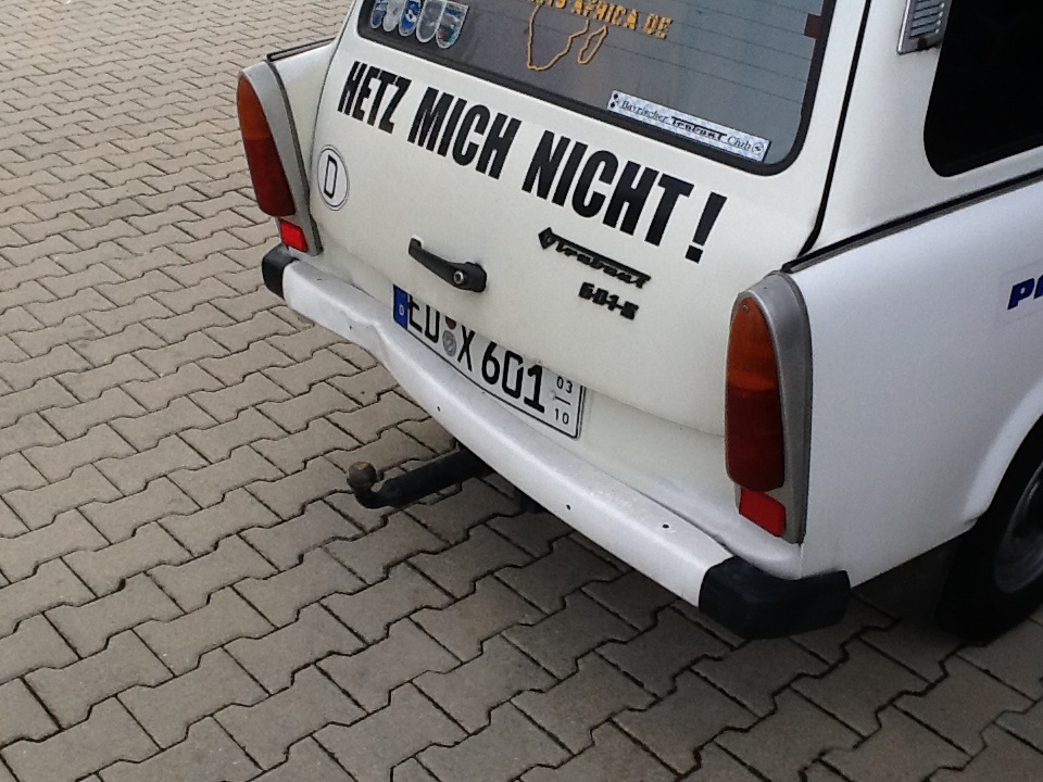

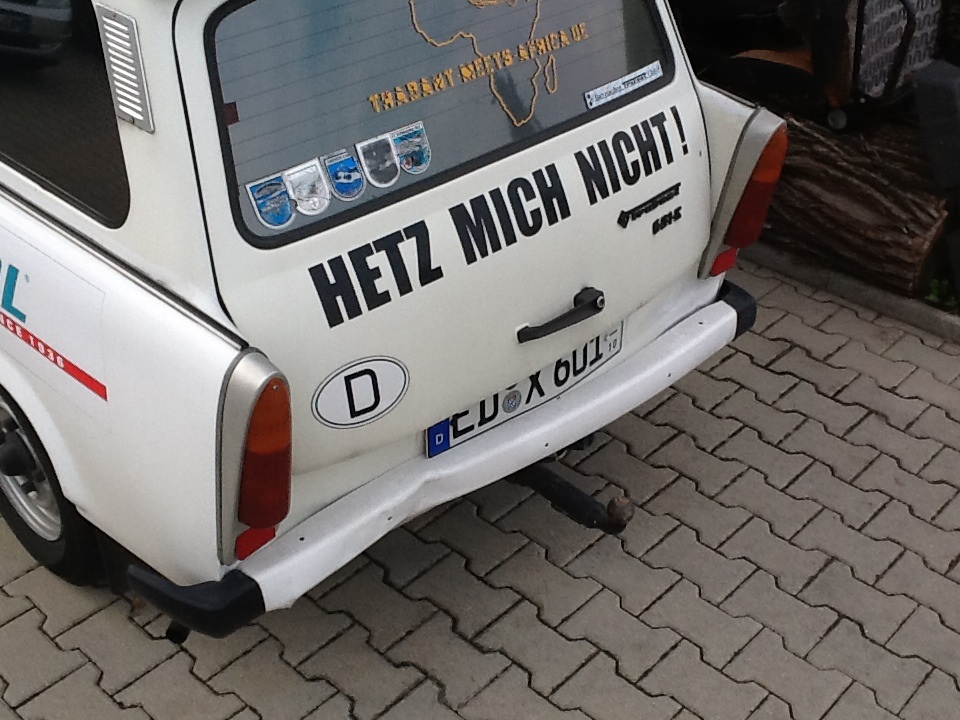

Die Schrift ist scheinbar immer noch zu klein.
Mei Maschi' is (wieder) hi'!
Kaum dass die Farbe trocken ist, fährt mir wieder jemand drauf...

Re: Mei Maschi' is (wieder) hi'!
Ohje. :/ Das tut mir echt leid.
Wieviele BMWs hat der Hycomat denn nun schon auf dem Gewissen?
Danke für die Beileidsbeurkundungen!
Den Gedanken an einen Autoscooter Gummipuffer hatte ich auch schon.
Besser wäre eine Stoßstange gemäß Lada Niva oder Chevy Caprice.
Das Auto jetzt war ein neuer Toyota Yaris.
So ein Ärger.
Hast den Gegner denn auf den Schriftzug angesprochen?
