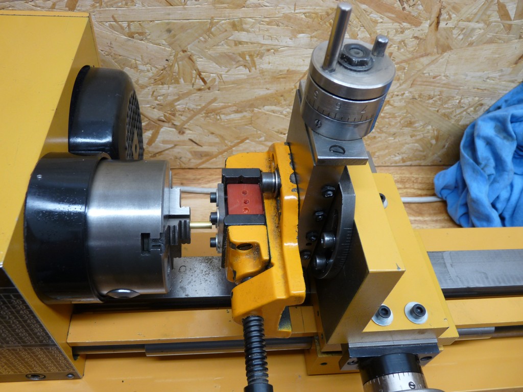

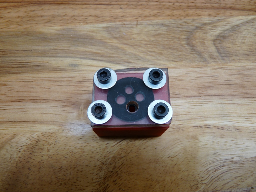

Die 4-Loch-Dichtung: Diese Dichtung hat Löcher mit einem Durchmesser von 4mm. Seit geraumer Zeit setze ich bereits auf die 4-Loch-Dichtungen aus Viton die man bei Trabantwelt kaufen kann. Mein erster Versuch war es, die Löcher mit einem Stanzeisen zu vergrößern. Leider verformt sich der Gummi so sehr bevor das Stanzeisen schneidet, dass die Löcher sehr ungenau und ausgefranzt werden. Das war keine zufriedenstellende Lösung. Ich habe mir daher eine kleine Vorrichtung gebaut in welche ich die Dichtung einspannen kann. Die Vorrichtung besteht im Wesendlichen aus einem Kunststoffwürfel und einer Plexiglasscheibe. Die Scheibe wird auf den Würfel geschraubt und dazwischen die Dichtung gelegt. Die 4 Schrauben zieht man nun mit Gefühl an um die Dichtung nicht zu sehr zu verformen. In der Plexiglasscheibe befindet sich ein 5,5mm großes Loch. Die Dichtung habe ich darunter exakt so ausgerichtet, dass das originale 4mm Loch genau zentriert unter dem 5,5mm Loch sitzt. Diese Vorrichtung habe ich auf meiner Drehbank eingespannt. Sie dient dazu, das Loch der Dichtung genau zu treffen und die Dichtung so zu halten, dass sie sich nicht großartig verformen kann.

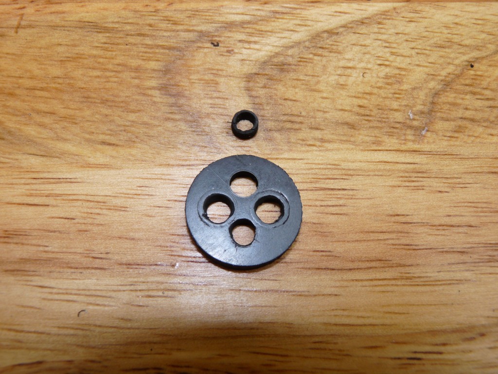

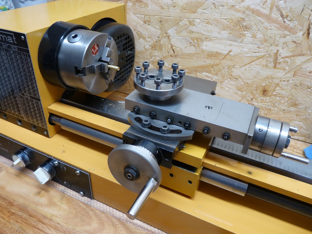

Der zweite Teil meiner Vorrichtung besteht aus einem Messigröhrchen mit 5mm Außendurchmesser. Dieses Röhrchen habe ich an einem Ende von innen angephast, so das es am Ende eine recht dünne und damit scharfe Wandung besitzt. Das Röhrchen habe ich dann ins 3-Backfutter meiner Drehbank gespannt und quasi als Fräser benutzt. Die Vorrichtung mit der 4-Lochdichtung habe entsprechend dazu ausgerichtet. Ich hoffe man kann das auf den Fotos gut erkennen. Nun konnte ich mir die 5mm Löcher einfach aus der Dichtung rausfräsen. Auf dem Bild sieht man meine gebrauchte Dichtung an der ich bei den unteren 3 Löchern mit dem Stanzeisen geübt habe. Das obere Loch habe ich dann mit meiner Fräßvorrichtung gefertigt. Oben drüber liegt sogar das kleine Abfallstück. Ich bin mit dieser Lösung sehr zufrieden und habe natürlich nochmal eine neue Dichtung hergenommen und dort nur 3 der Löcher vergrößert.

Spannvorrichtung für die Benzinhahndichtung

Lochfräser in Drehbank eingespannt

Fräsen der 4-Lochdichtung 1

Die 3 unteren Löcher sind mit dem Stanzeisen entstanden. Das Ergebnis hat mich nicht zufrieden gestellt. Das obere Loch ist mit meiner Fräsvorrichtung gefertig.
