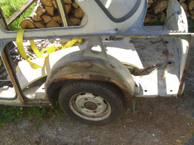

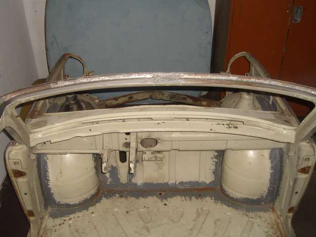

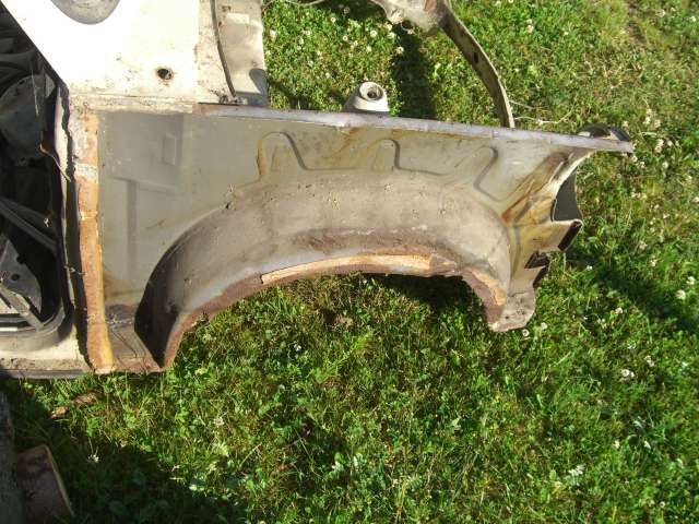

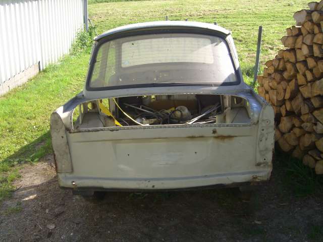

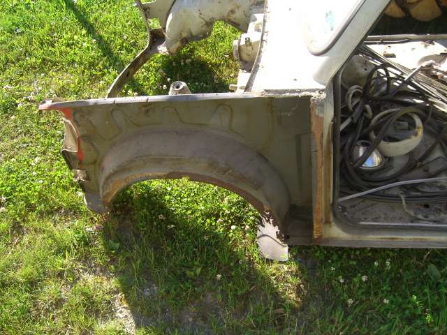

Nach dem ich die Karosse geholt habe erst mal begutachten. Ich denke Bilder sagen mehr wie Worte. Freut euch schon mal auf einige Bilder.

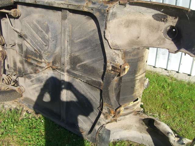

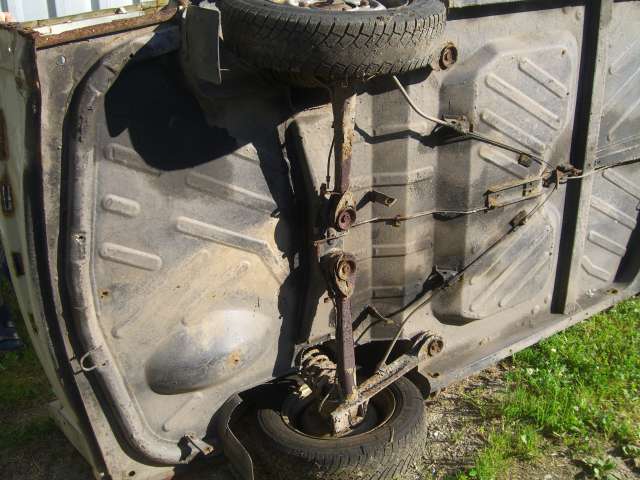

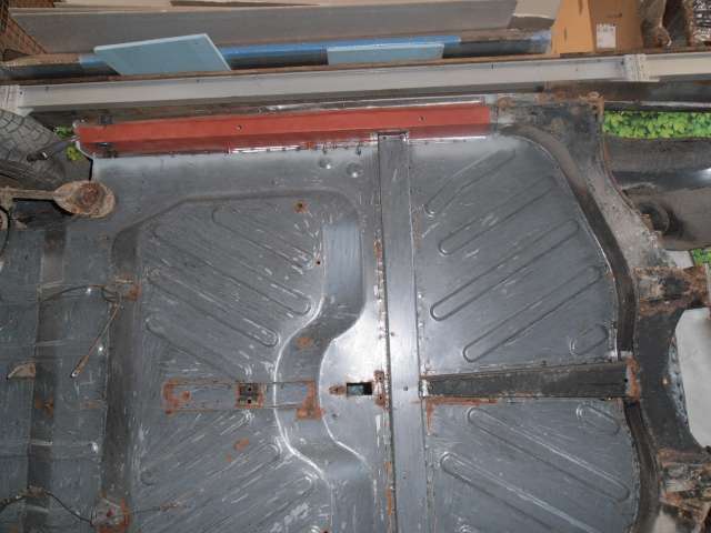

Der Unterboden sah auch noch recht gut aus.

Bei einem Freund fand ich Zuflucht um meinen Unterboden vom Unterbodenschutz zu befreien. Gegenüber anderen Metoden habe ich mich für die Stemmeisen Variante entschieden. Ging super.
Re: Trabant restaurieren/ neuaufbau
Soweit wie auf den Bildern zu sehen ist es in Sachen Rost ein ziemlich überschaubarer Aufwand.

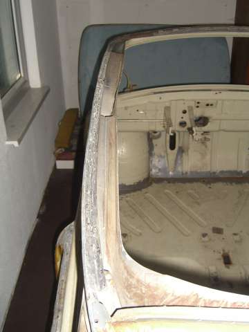

Machst Du die Dach-Pappe auch noch ab?

Dach habe ich auch runter gemacht. Auch da nichts wildes.

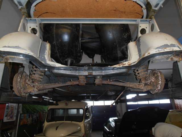

Da ich diese Sache schon einige Jahre im Kopf habe, habe ich mein Lager über die Zeit gut gefüllt. Ich habe mich also entschlossen die kaputten Blechteile zu erneuern und darüber hinaus alle die als Schwachstellen gelten. Geplant ist:
-Brille
-Stoßstangenecken
-Radkästen VA komplett
-Spritzwand
-Geweih
-Mittelsteg vorn
-Mittelsteg mitte
-Einstiege
-Schweller
-Radkästen HA komplett
-Bodenblech Kofferrraum
-Heckblech
neu zu machen.

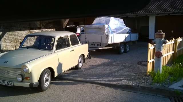

Da ich kein Metaller bin und diese Arbeiten meine Fähigkeiten und Ausrüstung übersteigen, habe ich alle Reperaturbleche die man braucht zusammen gesammelt. Und ihn dann für den Transport zum Karosseriebauer vorbereitet.
Ich habe den Anhänger natürlich nicht mit dem Trabi gezogen. :D

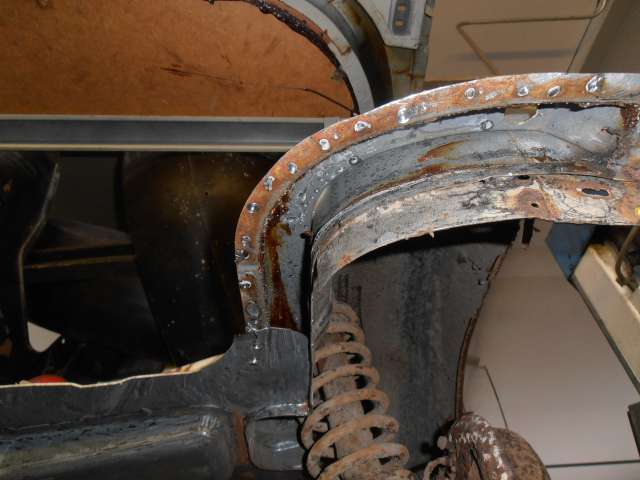

Ich habe den Karosseriebauer gebeten die Blechabeiten zu dokumentieren und mich auf dem laufenden zu halten. Das hat er auch zuverlässig gemacht.

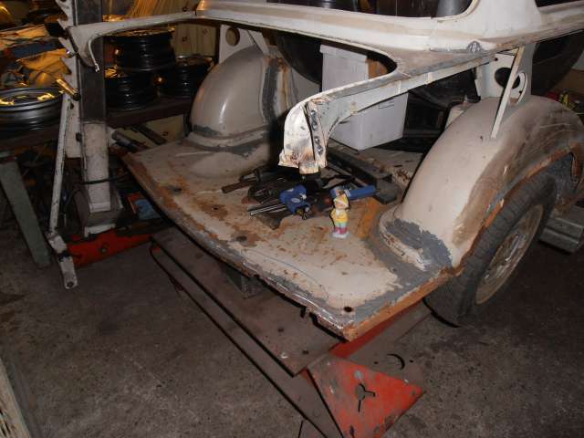

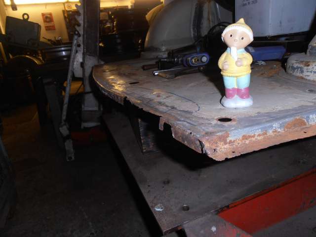

Danach war der Kofferraum Boden drann.
Allgäutrabi
Beiträge: 18
Registriert: 02.11.2017 21:05
Wohnort: Sonthofen
Beitrag von Allgäutrabi »

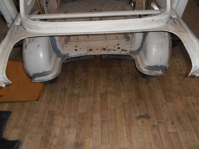

Sieht schon komisch aus ,wenn das halbe Heck fehlt.

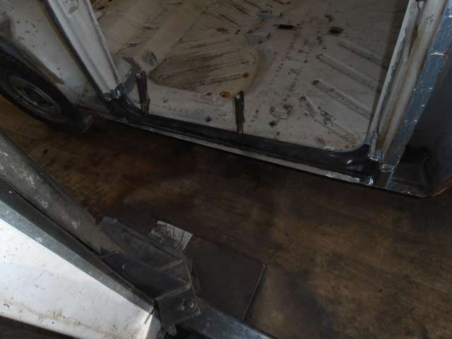

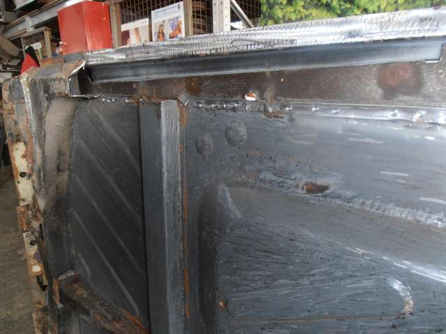

Danach wurde mit den einstiegen und schwellern weiter gemacht.
Allgäutrabi
Beiträge: 18
Wohnort: Sonthofen
So sah einer der Schweller von innen aus.
