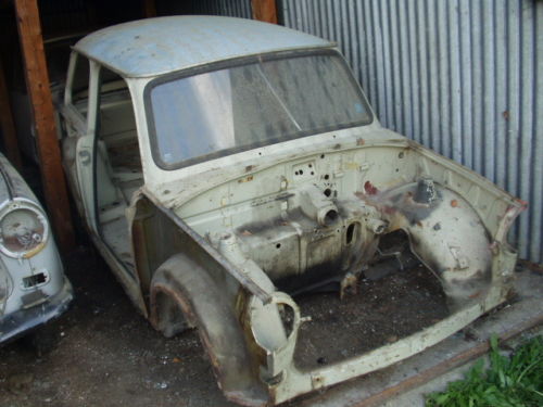

Nach dem ich die Karosse geholt habe erst mal begutachten. Ich denke Bilder sagen mehr wie Worte. Freut euch schon mal auf einige Bilder.

Verfasst: 12.11.2017 14:57
Soweit wie auf den Bildern zu sehen ist es in Sachen Rost ein ziemlich überschaubarer Aufwand.
Machst Du die Dach-Pappe auch noch ab?

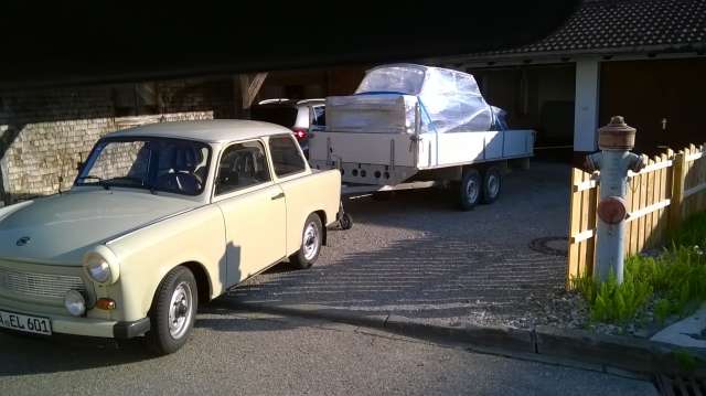

Da ich kein Metaller bin und diese Arbeiten meine Fähigkeiten und Ausrüstung übersteigen, habe ich alle Reperaturbleche die man braucht zusammen gesammelt. Und ihn dann für den Transport zum Karosseriebauer vorbereitet.
Ich habe den Anhänger natürlich nicht mit dem Trabi gezogen. :D

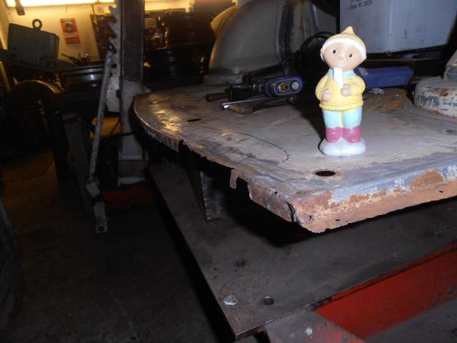

Danach war der Kofferraum Boden drann.

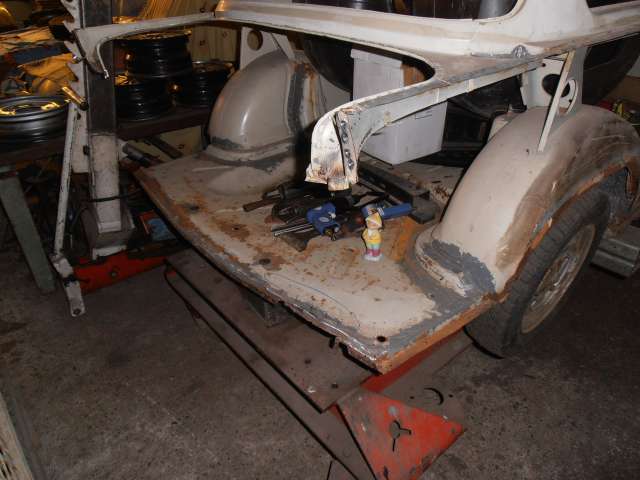

von Allgäutrabi
Sieht schon komisch aus ,wenn das halbe Heck fehlt.

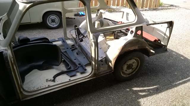

von Allgäutrabi
Danach wurde mit den einstiegen und schwellern weiter gemacht.

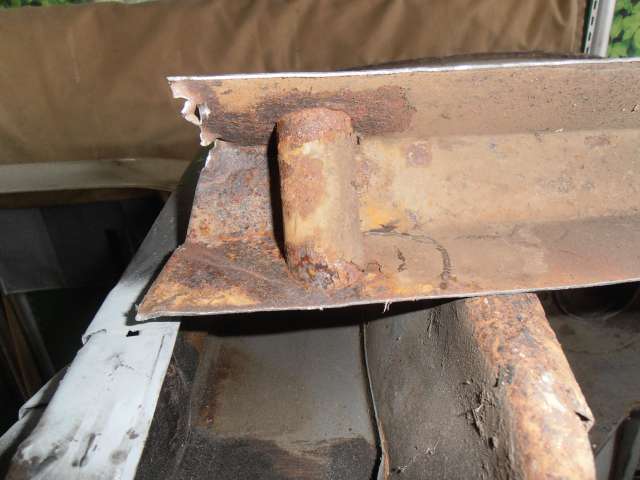

von Allgäutrabi
So sah einer der Schweller von innen aus.
