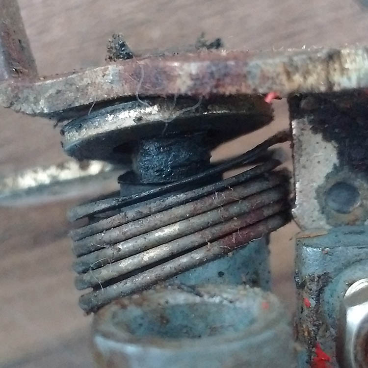

Mittlerweile werkelt in meinem Udo ja ein aus 3 schrottigen 28H1-1 zusammengewürfelter (und mehr oder weniger gut eingestellter) Sparvergaser, nachdem ich Probleme mit dem beim Kauf verbauten 28HB3-1 hatte.
Ich habe eben mal nachgeschaut, wie die Federn an den übrigen Vergasern aussehen und auch dort ist eine Feder nur noch arg dünn. Und auch die Bohrung für den Anlenkhebel sieht bei den nicht verbauten Vergasern ungut aus, wie von duesentrieb beschrieben.
Waren deine Bemühungen, @marc, umsonst und ist dir der Shop zuvorgekommen? Oder hattest du vorher bei deinem Hersteller geordert und deine Fehlteile besorgen können?

Ich hab am Schluss bei verschiedenen Shops angerufen um die ins Boot zu holen und um auf eine höhere Anzahl zu kommen. Und einer ... eber der ... hat angebissen. Und schließlich die Bestellung übernommen. Spricht für geschäftstüchtigkeit des Shops. Mir ging es ja nur darum ein paar neue Federn zu haben. Wir haben aber Sonderpreis bekommen
Noch was technisches: Unter der Feder ist das Alu oft einseitig eingelaufen / abgenutzt. Die Feder rutscht dann schief zwischen Hebel und Gehäuse. Hier habe ich eine Hülse drehen lassen, und diese über das Alu geschoben.
Jetzt hat man wieder eine schöne Fläche und einen ordentlichen Abschluss zum Hebel.
Allerdings zeigte sich beim ersten zusammengebauten Vergaser: Mit einer gebrauchten Feder ging das super. Die neue hat weniger Abnutzung = weniger Luft und man konnte kein Vollgas mehr geben. Habe dann das eine Ende der Feder etwas gebogen und nun geht es super.
Falls nun jemand Interesse an den Hülsen hat, kann ich wieder Richtung Sammelbestellung gehen ...
