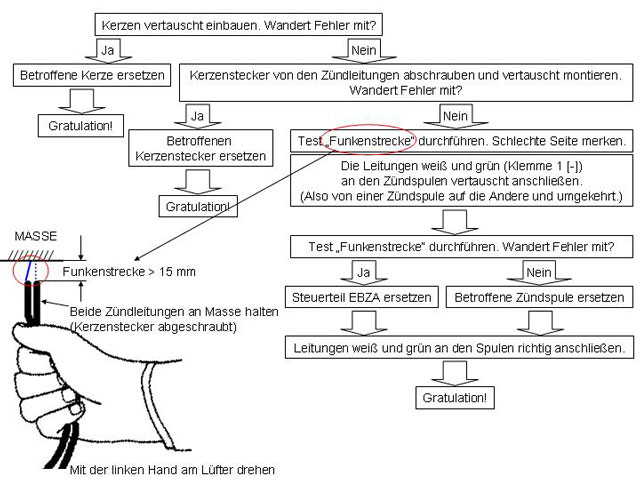

Für die schnelle "1-Topf"-Fehlersuche mit EBZA, hab ich folgendes Flussdiagramm gebastelt:
TEST FUNKENSTRECKE - Ergänzung<br /><br />Lüfterrad in eine Richtung drehen, bis es an einem Zündleitungsende funkt. Lüfterrad in die andere Richtung drehen, andere Leitung funkt. Hin-her drehen, wechselweise funkts. Beide Funken müssen Strecke &amp;gt;15mm überbrücken
Lüfterrad in eine Richtung drehen, bis es an einem Zündleitungsende funkt. Lüfterrad in die andere Richtung drehen, andere Leitung funkt. Hin-her drehen, wechselweise funkts. Beide Funken müssen Strecke &gt;15mm überbrücken
