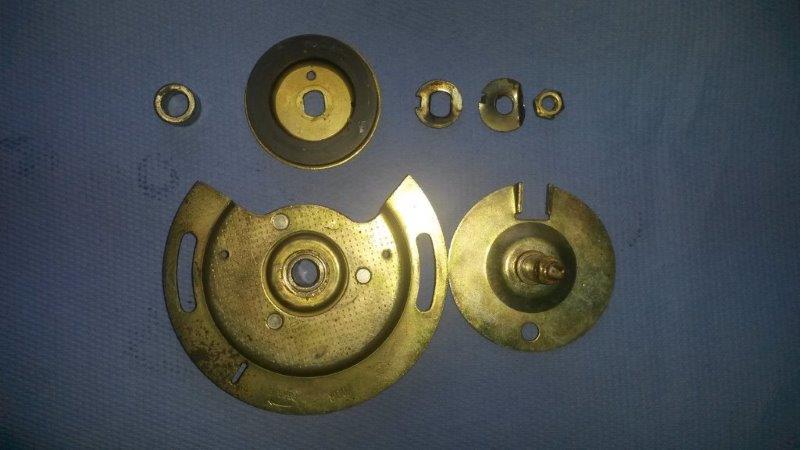

- Platine abbauen, M6-Mutter abschrauben, Einzelteile ab-/ entnehmen (Einbaulage merken!)
- Grundplatte und Lagerdeckel mit Bleistift markieren (wegen Einbaulage)
- Die Nieten an der Vorderseite mittig mit 2 mm Bohrer vorbohren
- Mit 4 mm Bohrer - behutsam ansetzen - die Nietköpfe von der Vorderseite aus anbohren / entfernen
- Die Nietreste an den Lagerdeckeln mit Durchtreiber o. ä. entfernen - Achtung! Die Zwischenscheibe kann herausfallen!

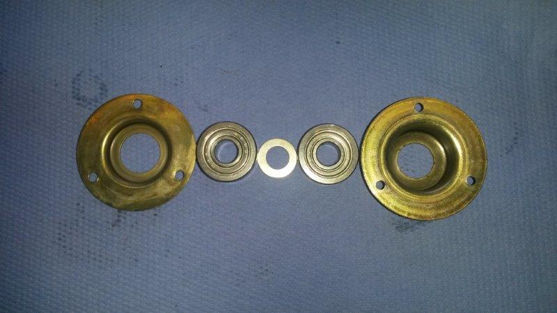

- Die Lager aus den Lagerdeckeln drücken - geht mit bloßen Fingern
- Eventuell vorhandene Verformungen an den Lagereckeln richten
- Bei Verwendung von M4-Schrauben; die Bohrungen der Lagerdeckel auf 4 mm aufbohren und entgraten

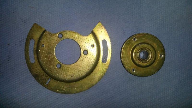

- Die Senkbohrungen der Grundplatte gemäß der Schraubenköpfe senken (Sonst steht die Platine über)
- Alle Teile gründlich reinigen
- Lagerdeckel innen dünn fetten und die neuen Lager reindrücken (nicht verkanten), Zwischenscheibe leicht fetten und einlegen
- Lagerdeckel mit Senkschrauben + Wellscheibe/Federring + Mutter gemäß markierter Einbaulage an der Grundplatte befestigen
- Bei Bedarf; überstehende Schrauben an der Mutter bündig absägen, Schraubenköpfe / Muttern mit Lackstift anpinseln

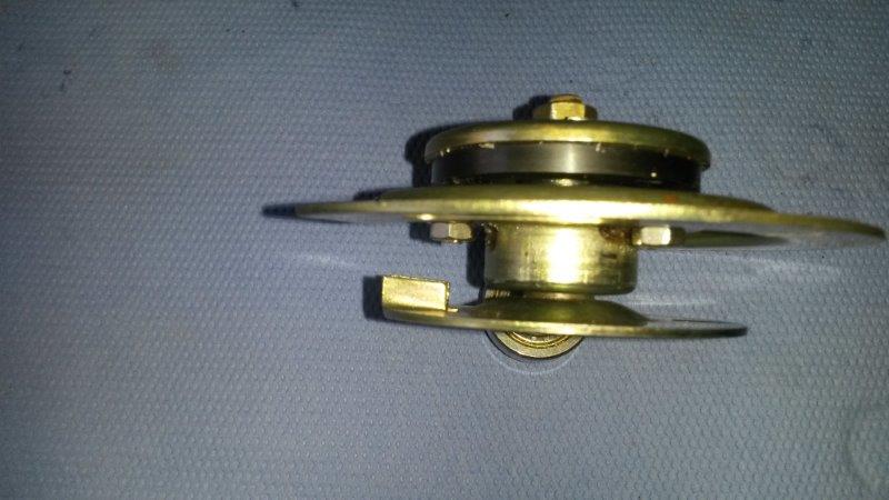

- Einzelteile montieren (Schaft der Kupplungswelle leicht fetten, Loch im Magnetring Richtung Nut für Mitnehmer), M6-Mutter sichern
Bitte Beachten:
Je nach Toleranzlage von Mitnehmer mit dem viereckigen Kunststoffzapfen, kann es sein, dass dieser womöglich die Muttern berührt.
Die überholte Geberplatte zunächst ins Zündungsgehäuse legen, mit den Fingern festhalten und die Kurbelwelle drehen.
Sollte der Zapfen die Muttern berühren, dann den Zapfen etwas kürzen.
