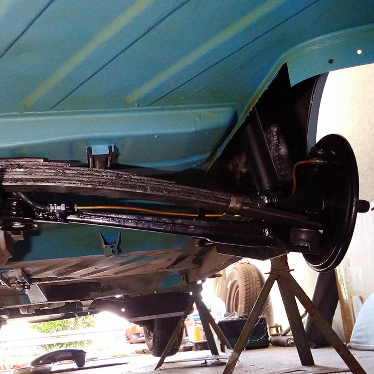

Da die Danzer Jungs und Mädels wahnsinnig schnell waren, konnte die Arbeit unerwarteterweise heute beginnen. 8)
Der Ausgangspunkt: Udo, viel Sonne und lecker überholte Achsteile. 8)
Die Dreieckslenker waren schnell montiert, die Feder im Prinzip ebenfalls, auch wenn das Spannen durch den kurzen Hebel und mit ordentlich Respekt eine ganze Weile dauerte.

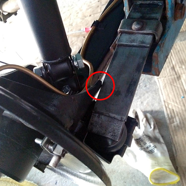

Hier begann jedoch das Problem (für mich). Mit allen vier montierten Schrauben der Dreieckslenker an der Karosse ist die Blattfeder beim Spannen natürlich nicht an der Aufnahme der Federauflagen vorbeizubekommen. Also löste ich die vordere Schraube zur Karosse und spannte die Dreieckslenker mit Gurten nach vorne. Feine Sache, dachte ich mir, denn nun konnte ich die Feder an den Federauflagen vorbei komplett spannen. Das böse Erwachen kam später, denn beim Lösen der Gurte kamen die Dreieckslenker nicht weit genug zurück, um die Lagerschale und damit die Schraube zu platzieren.
Der böse Bube war schnell ausgemacht. Der Dreieckslenker stößt an die Blattfeder.
Versuche, den Dreieckslenker in Position zu drücken misslangen fabulös. :(
Die Lösung war letztlich so einfach! :oops: Die Blattfeder etwas entspannen, schon lassen sich die störrigen Dreieckslenker mit Kraft in Position drücken und die Schrauben ansetzen. Nachdem die Feder dann voll entspannt war, ist auch knapp 7mm Luft an der kritischen Stelle im vorigen Bild. :D
Frage nun: Wie löse ich das beim nächsten Mal eleganter? (Dass die alte Feder beim Spannen an den Dreieckslenker gestoßen ist, wäre mir beim Ausbau nicht aufgefallen.)

Jedoch das von Dir beschriebene Phänomen, dass nach der Montage der Achskörper die Feder Schwierigkeiten macht, kann ich nicht nachvollziehen.
Es sollte ohne Weiteres möglich sein die Feder zu tauschen ohne dass an der Achse selbst etwas gelöst werden muss. So habe ich das bisher gehandhabt.

Laut WHIMS und diversen (mehr oder weniger qualifizierten) Beiträgen im Internet sollte es ja auch ohne teilweises Lösen der Dreieckslenker gehen.
Vielleicht habe ich ja aber auch (nur) Müll gebaut, weshalb das Problem auftrat - das mag und kann ich nicht ausschließen, leider. :(
Wenn man den Kopf in den Radkasten steckt und von oben nach unten auf Feder und Dreieckslenker schaut, sieht man eindeutig, dass die Wölbung um den Lagerbock die Feder der ein Stück weit überragt - jetzt passt es nur, weil sich die Ausbuchtung, an der es vorher hakte, zum Boden hin verjüngt.
