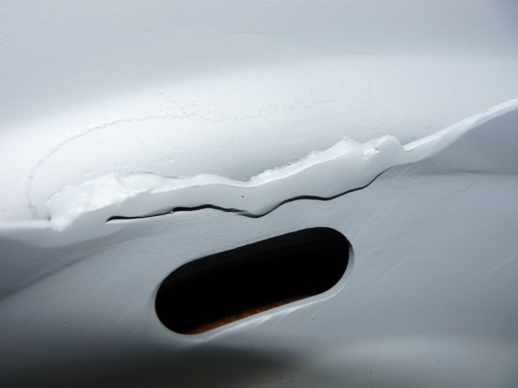

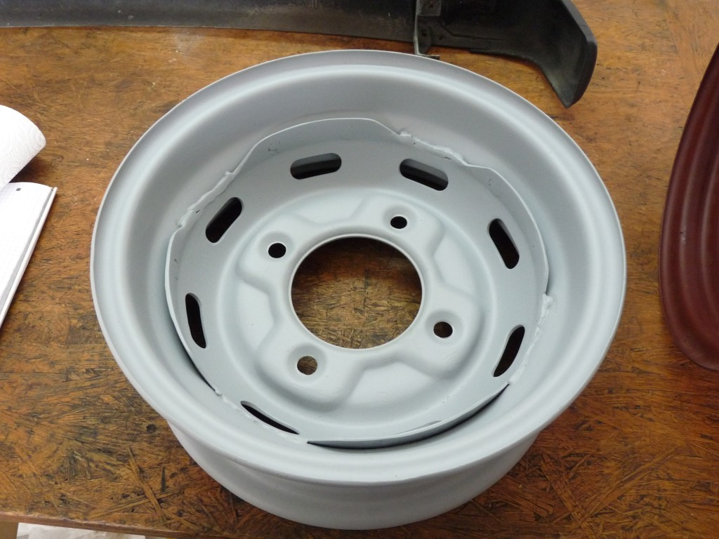

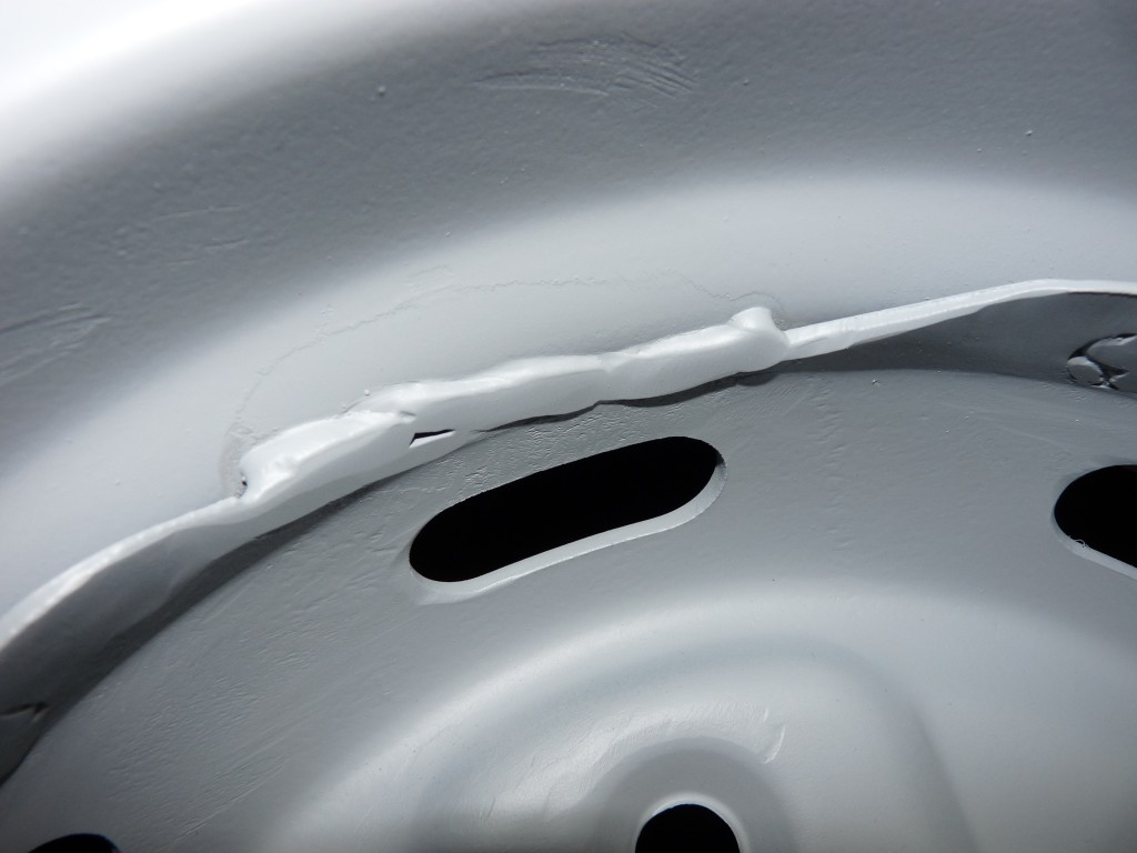

Zweites Beispiel: Ich habe 3 Felgen mit geänderter Einpresstiefe in der Garage liegen. Da wollte ich eine 4. dazu haben. Fündig geworden bin ich bei Project601: http://www.project601.com/Tuning/Sportp ... tml#review
Ich habe dort meine gewünschte Felgengeometrie angegeben und die Felge wurde wirklich zügig für mich gefertigt. Was ich geliefert bekam war Folgendes:
Wie man sieht, sind die Felgen alles andere als ordentlich verschweißt. Ich glaube ich muss da nicht viele Worte drüber verlieren. Ich habe diese Fotos so dort hin geschickt und gefragt ob sie das wirklich ernst meinen und wenn ja, was ich ihnen getan habe, dass sie mich offensichtlich umbringen wollen. Dem Chef war das sichtlich peinlich und er hat die Felge trotzdem es eine Sonderanfertigung war kommentarlos zurückgenommen. Ich habe den vollen Kaufpreis, Versand und Rückversand erstattet bekommen. Immerhin! Ich frage mich aber bis heute, wie man sowas auch nur abschicken kann. Geeiert hat die Felge übrigens auch vom allerfeinsten. Ich habe nicht genau gemessen, aber 5mm Seitenschlag waren es mindestens. :shock:
