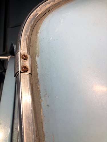

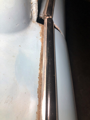

Udos Zierleisten (Dach und Karosse) sehen nicht mehr schön aus, die mag ich gerne auf Vordermann bringen. Abgenommen sind die ja schnell, doch darunter sieht es derzeit übel aus (siehe Bilder unten). Da hat irgendein noch größerer Anti-Techniker als ich teils massig Silikon oder solch Zeug geschmiert und mit dem Zeug macht eine Aufarbeitung des Lacks wenig sinn, also muss das Gelumpe und die Leisten eh runter. Um die dann noch verbliebenen Rückstände des hart gewordenen Silikons muss sich dann der Aufbereiter kümmern, ich würde da sicher nur noch mehr kaputt machen.
Und hier kommt (endlich werdet ihr euch sagen) mein Anliegen...
Soweit ich das umreiße, sind die Dachzierleisten nur für das Abfließen des Wassers nach hinten vorhanden, um das Eintreten von Wasser durch geöffnete Fenster zu verhindern - zum Abdichten des Dachs an sich sind sie eigentlich nicht gedacht. Was kommt unter die Leisten, wenn ich die wieder (mit neuen Schrauben) befestige? Kitt? Dichtband? Silikon? Gottvertrauen an Sonnenschein und Regenlosigkeit ohne Ende?
Die Aktion ist zwar erst in einigen Monaten geplant, aber mich lässt das nicht so recht los, denn vom Umgang mit dem alten, harten Silikon und den Dachleisten hängt der Umgang mit den betreffenden Stellen ab.
Danke für eure Tipps schon einmal im Voraus!

Zu der Fragestellung, was zwischen die Dachleisten wie auch der Abdeckleisten und der lackierten Karosserie kommt:
Im Original wird ein dauerplastischer (nicht verwechseln mit dauerelastisch!) Kitt auf Basis von Butylkautschuk verwendet.
Dieser Kitt härtet jedoch mit den Jahren und verliert nach und nach seine Plastizität.
In der damals verwendeten Form/Konsistenz ist der heute so nicht mehr zu bekommen.
Eine gute und dauerhaft dichtende Alternative ist eine dauerplastische abtupfbare Scheibendichtmasse (nicht Scheibenkleber!) wie z. B. Teroson RB 4100, Terodicht abtupfbar oder auch Dekalin, Dekaseal 8936, was auch in grau zu bekommen ist.
Klebende, dauerelastische(!) Dichtmittel würde ich an den Aluleisten nicht verwenden, da eine eventuelle spätere schadfreie Demontage der Aluleisten nur schwierig möglich ist.
Vor der Montage der Dachleisten eine ununterbrochene Raupe ca. 6 mm Ø auf die gründlich gereinigten Bereiche einseitig auftragen und die Dachleisten auflegen, leicht andrücken und anschrauben.
Unter die Abdeckleisten muss nicht zwingend eine geschlossene Dichtraupe gelegt werden. Es ist in der Regel ausreichend, wenn man einen Klecks auf die Senkschraubenköpfe und die Bohrungen der Befestigungsschrauben der Abdeckleiste gibt.
Überschüssiges/austretendes Material lässt sich mit sich selbst problemlos abtupfen. Ggf. kann man mit Abdeckband beim Abtupfen nachhelfen. (Man muss sich hierzu nicht beeilen, im Gegenteil.)
Wenn man sich an der womöglich leicht unregelmäßigen Struktur an der Kante/Naht stört, der kann diese mit einem, mit Silikonentferner befeuchteten Lappen glätten.
Bei Fragen bitte melden.
GUtes Gelingen! :)
